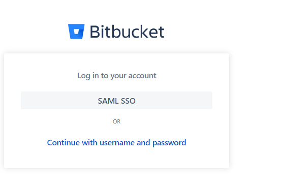

    Пытаюсь найти шаблон на zabbix версия 5+, все они почему то в закрытом репозитории, как возможно их получить ?

    • mgkmgk
      • Apr 2020
      • 54
      Originally posted by Hamardaban
      Шаблоны может писать кто угодно и размещать где вздумается.
      «официальные» шаблоны свободно лежат на гите и ищутся в полпинка
      А если прочитать внимательно ?
      версии 6-7 доступны, версии 5+ при переходе кидают на авторизацию, на скрине это видно, вопрос, накуя их положили под ключ и где взять шаблон под версию 5-5,4 ?

      Могу высказать лишь своё предположение: потому что версии 5.0 - 5.4 уже не поддерживаются (Full Support версии 5.0 закончился 31 мая 2023 года, а версий 5.2 и 5.4 - и того раньше), см. подробнее тут. Соответственно, публично доступны шаблоны под те версии, которые поддерживаются в данный момент.
      С другой стороны, я лично не вижу ничего криминального в том, чтобы открыть на чтение и устаревшие шаблоны - тем более, что по устаревшим версиям публично открыты и исходники (начиная с версии 1.0), и документация (правда, нельзя править переводы).

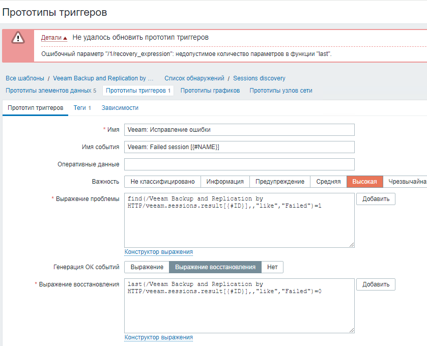

          Прошу помочь написать Выражение восстановления для закрытия проблем неудавшихся сессий, шаблон из коробки не правился https://www.zabbix.com/ru/integrations/veeam 6.4
          При попытке добавить выражение восстановления c параметром Success или как на скрине Failed = 0, получаю ошибку - недопустимое количество параметров, как должно выглядеть выражение, которое будет автоматом закрывать проблему, при условии, что проблемная сессия при повторе прошла успешно ?

          • uniken1
            uniken1 commented
            Может в востановлении так же как и в триггере надо использовать функцию find а не last
          • mgkmgk
            mgkmgk commented
            last(/Veeam Backup and Replication by HTTP/veeam.get.errors)=0
            В таком виде выражение допускается, но толку от него нет.
            Зачем мне find если нужно last - т.е. последнее событие сессии удачное.
        • ysus
          • Mar 2016
          • 104
          Ну так вы получите последнее событие сессии
          find(/host/key,(sec|#num)<:time shift>,<operator>,<pattern>)
          Find a value match within the defined evaluation period.
          Supported value types: Float, Integer, String, Text, Log.
          Returns: 1 - found; 0 - otherwise.
          Parameters:
          See common parameters;
          sec or #num (optional) - defaults to the latest value if not specified
