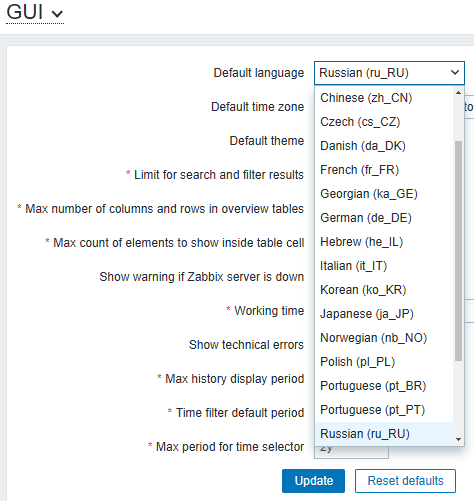

    Добрый день.
    Поставил Debian 12 чисто с английским. Все обновил.
    Поставил с горем пополам Zabbix 7
    Но он на английском.
    Нашел как русский включить. Все операции выполнил.
    В настройках появились все языки но после изменения GUI остается на английском.
    Подскажите куда еще посмотреть?

    Проверьте профиль конкретного пользователя.
    Например, свой: из главного меню -> User settings (почти в самом низу меню), затем Profile и уже там Language. Обычно там стоит "System default" (и тогда должны действовать те настройки, которые вы выставляете на глобальном уровне), но мало ли... Ну и в любом случае можно попробовать себе явно выставить там язык интерфейса (тогда неважно, что именно выставлено на глобальном уровне).
    (добавлено)
    А на другие языки переключается? Если нет, то убедитесь, что установлен пакет php-gettext (ссылка).

        В профиле пользователя так же стоит Русский.
        По gettext этого достаточно?
        Click image for larger version  Name:	image.png Views:	3 Size:	3.4 KB ID:	494755
        Или нужно что то другое ставить?
        P.S. Сделал тестовый пример. На локалке переводит. На боевом не работает. Буду разбираться. Спасибо большое.

          Записал в начало zabbix.php
          putenv('LANGUAGE=ru_RU');
          Понятно что ерунда... но не знаю как по другому обойти. Но заработало
