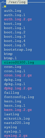

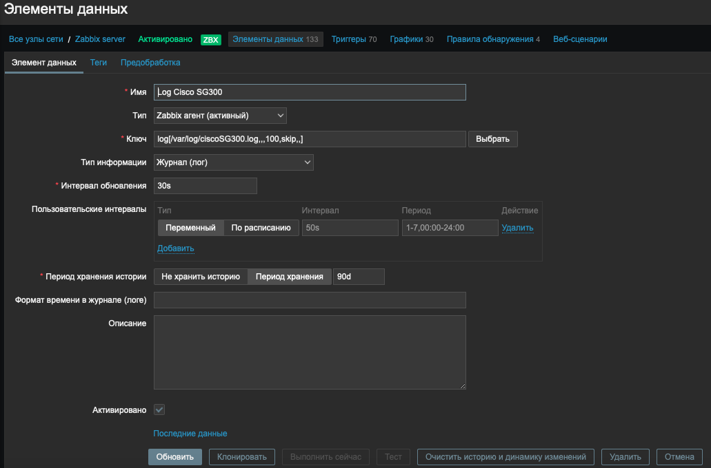

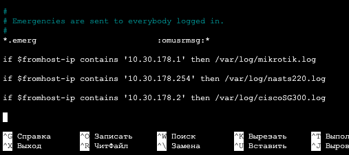

    По инструкции из инета настроил файл rsyslog.conf то есть вписал в конец строку if $fromhost-ip contains '192.168.155.16' then /var/log/mikrotik.log (ip свой). На оборудовании настроил логирование на сервер, логирование пошло в файле есть данные. Далее в Zabbix в Zabbix-server элементы данных создал новый элемент данных по инструкции - https://www.zabbix.com/documentation...ypes/log_items Все заработало, теперь можно смотреть логи с этого устройства в Zabbix. Далее добавил еще одно устройство и все тоже работало. Теперь нужно добавить еще одно устройство и вот тут проблема которая заключается в том что если посмотреть логи последнего устройства в Zabbix то там будут логи двух устройство последнего и предпоследнего. В файлах rsyslog логи тех устройств что и положено. Получается что Zabbix почему то читает два разных файла логов и показывает их как одно.

    Тут проблема не в Zabbix-е, а в настройках rsyslogd. Условие в последней строке конфига подходит под оба устройства (последнее и предпоследнее), поэтому срабатывает на оба - данные с предпоследнего устройства пишутся в два лог-файла параллелльно.
    Нужно либо в последней строке конфига поменять условие с "contains" (поиск подстроки) на точное совпадение, либо в строке для предпоследнего устройства добавить ещё действие "stop", чтобы для него обработка не шла дальше.

        Условие
        if $fromhost-ip contains '10.30.178.2'
        срабатывает и для адреса "10.30.178.2", и для адреса "10.30.178.254" (он тоже содержит подстроку "10.30.178.2"). Адрес "10.30.178.1" такой строки не содержит.
        При таких настройках у вас в файл ciscoSG300.log будут писаться логи с двух устройств, посмотрите на этот лог повнимательнее.
          Прошу прощение, да посмотрел внимательно действительно Rsyslog пишет в один файл данные с двух устройств. Поставил после второй строчки -
          &stop
          И все заработало. Спасибо.
