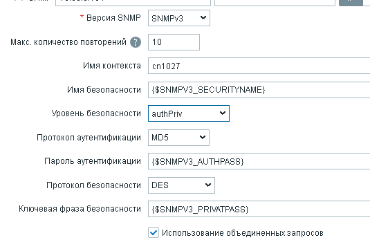

    Имеется сервер Zabbix v7.2.4, пробую настройку snmv v3 для старого устройства, на устройстве доступно только это, вариантов выбора нет.

    Настройка узла в Zabbix следующая:

    При опросе в Zabbix, я вижу следующее:
    Подскажите пожалуйста, правильно ли я понимаю, что устройства не могут согласовать протокол DES ? Как можно выйти из этой ситуации?

    Всем добрый день.
    Вопрос удалось решить, дело в том ,что устройство опрашивалось через ProxyServer, в котором, как по логам удалось выяснить, отсутствовал необходимый mib файл, в моём конкретном случае - "EatonSTS-MIB.mib".
    После добавления файла на прокси - проблема ушла, всё заработало.
    Однако, ошибка которая высвечивается на zabbix-server - она факт не отражает объективной причины ошибки...
