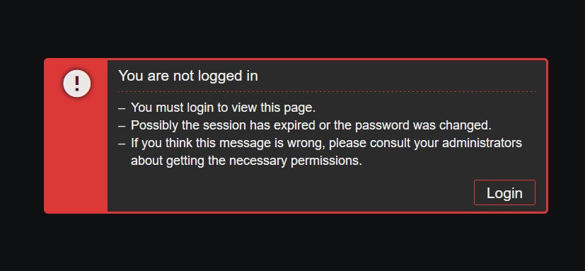

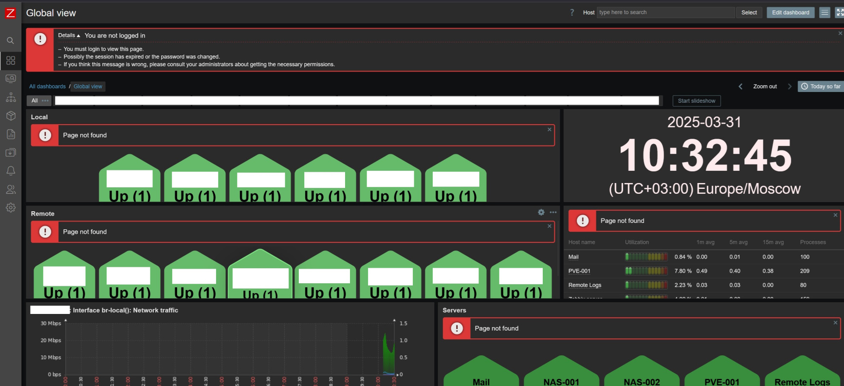

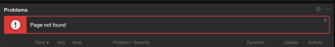

    Здравствуйте.
    Подскажите, пожалуйста, куда смотреть - обновил Заббикс до последней версии (7.2.5) и теперь буквально через минуту, примерно, на главной странице дашборда на виджетах вылезает надпись Page not found, виджеты перестают получать данные и если обновить страницу, то необходимо опять логиниться. Попробовал сделать бэкап, переставил все полностью, залили бэкап - проблема не исчезла. Возможно где-то надо поправить права какие-нибудь... На скриншотах сама проблема.
