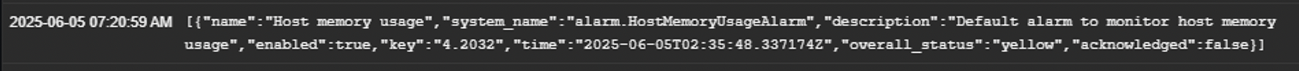

    хотя нет, работает если поменять в шаблоне! (до этого пытался создать айтем с .ID вместо .NAME на уровне хоста -- не работало)
ID:	503848получается осталось поправить эту ошибку в стандартном заббикс шаблоне?...
    но честно говоря разочарование -- здесь да, видно что сработал алярм Host Memory Usage, но снова не видно на каком конкретно хосте. всё равно в заббиксе получаешь лишь светофор Красное\Жёлтое\Зелёное, а конкретную ошибку нужно лезть проверять в сам вЦентр...
    или может есть другой способ получить конкретную ошибку из вЦентра в триггере в Заббиксе?!
