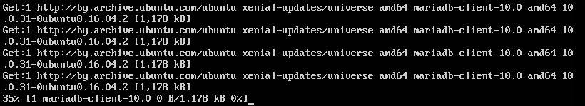

    Здравствуйте!
    Устанавливаю на Ubuntu 16.04 LTS Zabbix.
    Следую инструкции на сайте Zabbix по установке на Ubuntu 16.04 LTS.
    На команде apt-get install zabbix-server-mysql zabbix-frontend-php начинает выводить что-то типа:
    Get:1 http://by.archive.ubuntu.com/ubuntu xenial-updates/universe amd64 mariadb -client-10.0 amd64 10.0.31-0ubuntu00.16.04.2 [1,178 kB] и так повторяется сутки.
    apt-get update и upgrade делал.
    Помогите советами. Спасибо!

        Добрый день,
        Не совсем понятна причина, а вы MariaDB поставили ну или MySQL ? Кстати, инсталляция Ubuntu свежая ?

          [QUOTE=allexpetrov;205283]Добрый день,
          Попробовал поставить дома, все установилось.
          На работе удалил Linux и поставил по новой, ситуация повторилась.
          Сделал след:
          1. wget http://repo.zabbix.com/zabbix/3.4/ub...xenial_all.deb
          2. dpkg -i zabbix-release_3.4-1+xenial_all.deb
          3. apt-get update
          4. apt-get install zabbix-server-mysql zabbix-frontend-php
          И вот тут до 35% дошло и далее как на скрине
          П.С. делал так же с версией Zabbix 3.2
          Качал несколько раз с оф сайта убунту ком, дома так же от туда качал.
          На работе на Wmware, дома wmWorkstation
          • diamyst
            • Oct 2017
            Решилась проблема, оказалось дело в Kerio Control.
            В Конфигурация - Антивирус - Сканирование HTTP, FTP
            добавляем в тип - HTTP URL,
            в Содержимое - by.archive.../ubuntu,
            в действие - Не сканировать.
            И все ок.
