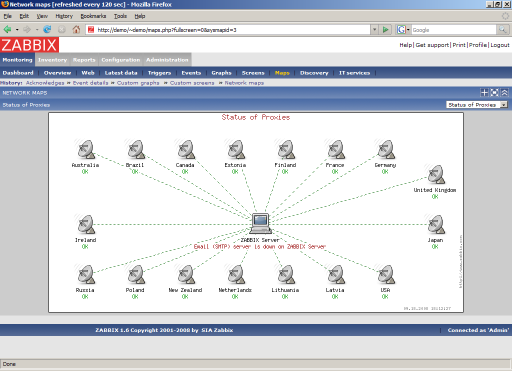

                        Tu m'as pas bien compris
                        Ok Calimero; mais je pense que tu m'a pas bien compris. Je ne parle pas des graphs.
                        Dans Monotoring=>maps je veux avoir quelque chose ressemblant à cette représentation. Et que j'ai mes postes au tour du serveur.

                        • Calimero
                          • Nov 2006
                          • 481
                          Je maintiens.
                          Les maps sont à créer manuellement (comme les screens). Elles ne sont pas "templatisables" (comme les screens). Peut-être dans le futur, même si je vois pas bien comment.
