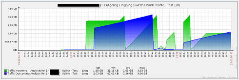

    Ich habe es nun geschafft, das ich den Uplink und die ganzen Switch-Ports Auslesen kann, was der Aktuelle Datensatz ist. Es sind Items und Graphs erstellt. Ich habe nun ein neues Item erstellt, wo ich gerne den Monatlichen, Jährlichen etc. verbrauch in GB messen möchte. Ich habe es bereits soweit geschafft, das wenn ich zb. eine 10GB Datei runterlade, das der Balken in der Grafik bis zu 3,93 GB hochgeht. Allerdings ist dann das Problem, das er laut Grafik und Anzeige dann von 0 bis 3,93 GB hochgeht und dann wieder von vorne berechnet.
    Kann ich also eine Auswertung. zb. von 01.02.2013 bis 28.02.2013 Starten wo er von 0 bis zb. 5000 GB berechnet von Ingoing und Outgoing und nicht vor der 4 GB die Grafik wieder neu Hochrechnet? Das ganze sieht in der Grafik so aus. Habe dazu ein Bild gemacht und Angehängt.

    I have now managed, I can read the uplink and the whole switch ports, which is the current record. There are items and creates graphs. I have now created a new item that I would like to measure the monthly, annual, etc. consumption in the UK. I have already done so far, which if I eg. down load a 10GB file, which goes up to the bar on the graph up to 3.93 GB. However, then the problem is that he goes off on the graph display and then from 0 to 3.93 GB and then calculated from the front.
    So is an evaluation. zb. from 01.02.2013 to 28.02.2013 Start where he. 0 to eg 5000 GB calculated from ingoing and outgoing, and not before the 4 GB of graphics again high Calculated? The whole looks in the graph like this. To have a picture taken and Attached.

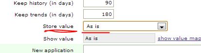

    Unter Item gibts "Store value" dort hast du wahrscheinlich "Delta (speed per Second)" ausgewählt. dort einfach "As is" auswählen dann sollte das ohne probleme klappen.

      Ach wie schön auch Deutsche User hier. Mein Englisch ist nicht gerade das was es sein sollte. :-)
      Das ist bei beiden Items eingestellt auf As is. Muss eventuell im Graph was beachtet werden? Den um 17:17 Uhr hat er wieder den wert erreicht und fängt von vorne an hoch zu rechnen.

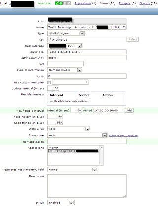

        Nachtrag:
        Hier mal die Configure des Item's. Das gleiche statt IN mit Out

          ok das ist merkwürdig..
          dann würde ich mal folgendes probieren.. kurz bevor es auftreten müsste via snmpwalk /snmpget das gerät mit der OID abfragen, wert notieren.. und dann gucken wenn der balken wieder runter fällt dann nochmal abfragen.
          ich geh aktuell davon aus das dein Gerät/Switch einfach nicht mehr ausgibt und dann von vorne anfängt zu zählen.
