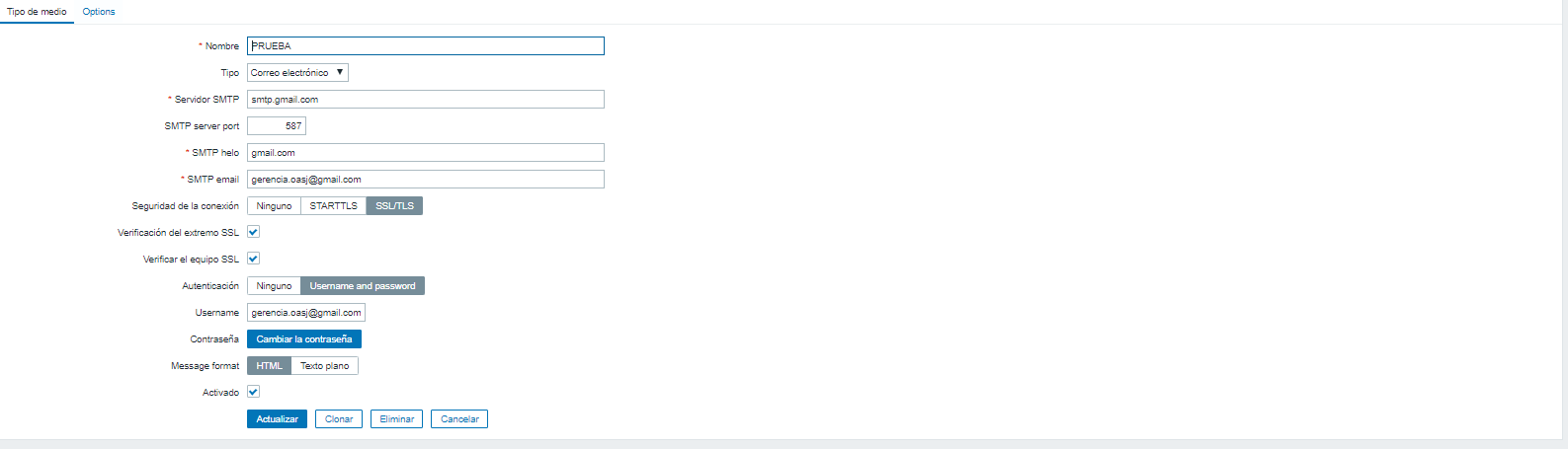

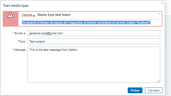

            Eu tenho problema com falhas para enviar um teste de e-mail do zabbix Peço sua ajuda não enviar e-mail zabbix O tempo limite de 3 segundos foi atingido ao tentar se conectar ao servidor Zabbix "localhost".
