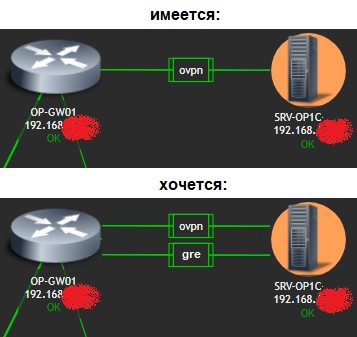

How to separate two or more connections between hosts?
  • Sterh
    • Dec 2021
    Как разделить два или более соединений между хостами?
  • vicbc
    • Nov 2021
    • 39
    Sorry, could elaborate a little?
    You want to monitor 2 different interfaces for the same host, is that it?
    • Sterh
      • Dec 2021
      Yes.
      And display it on the network map so that the lines do not merge into one.
      Да.
      И отображать это на карте сети так, чтобы линии не сливались в одну.
      • vicbc
        • Nov 2021
        • 39
        Ok Understood!
        Currenttly it's not possible. It's included as a Request here: https://support.zabbix.com/browse/ZBXNEXT-442
        But there is a workaround that migh help you: https://bestmonitoringtools.com/crea...with-examples/
        It's no a native solution for the problem, but it can help you until the feature is actually release.
        Cheers.

          сделайте изображение в 1 пиксель и ведите линию через него.
            Ok Understood!
            Cheers.
            Thanks a lot for the link. I now have a learning resource.
            Да, в принципе сразу так и сделал. Думал есть стандартный способ, оказывается нету.
