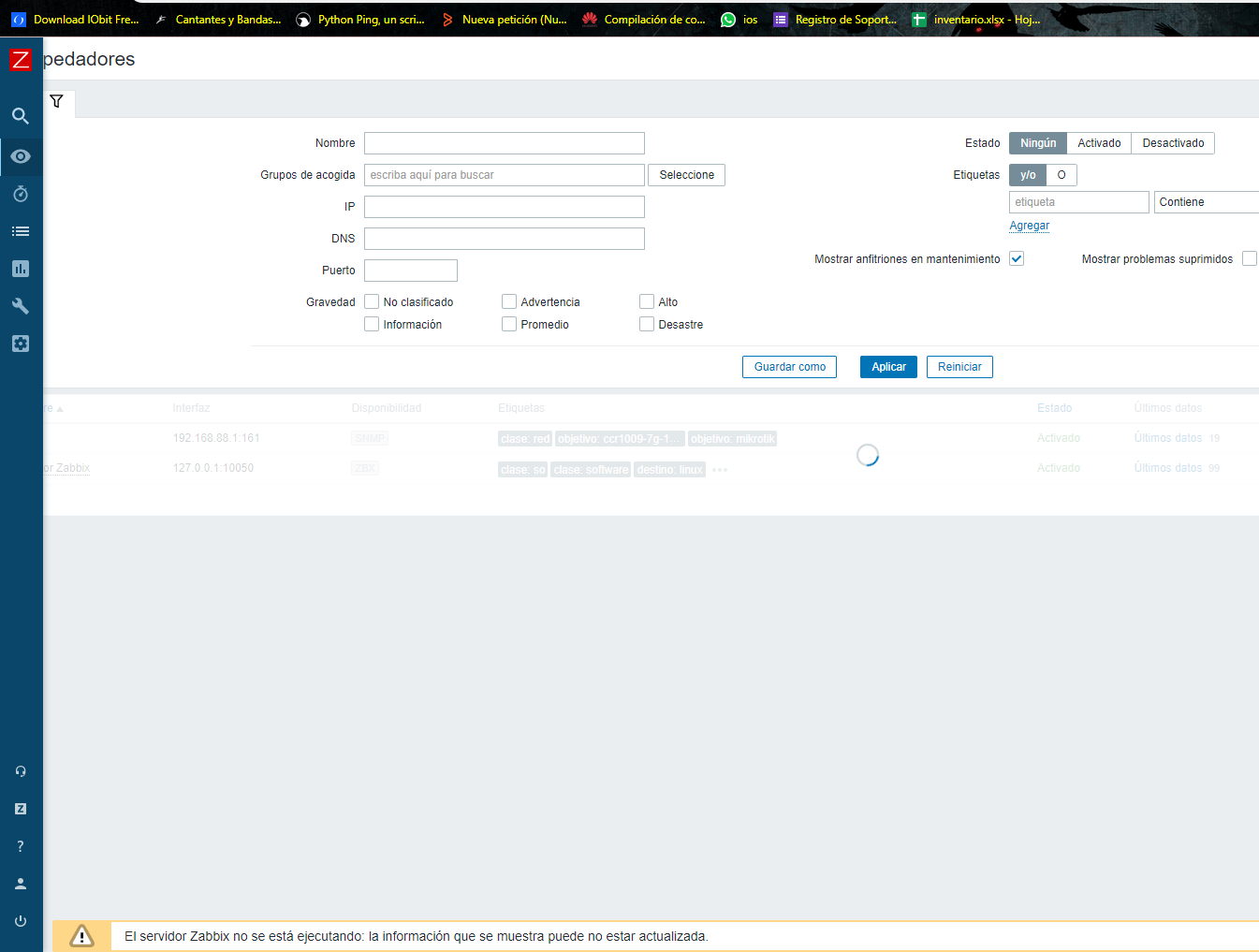

    Error Zabbix
    No me conecta con el servidor ¿que puede ser?​

    Buenas,
    No se en que entorno estarás corriendo el servidor, pero podes fijarte si el servicio está corriendo.
    Buscate como chequear eso, probablemente el comando sea
    systemctl status zabbix-server.service
    Si aparece que no está corriendo hacele un: "systemctl start zabbix-server.service"
    Tambien puede ser un problema con el selinux, con el comando "sestatus" te dice si el selinux está corriendo. Si está activo, hay q buscar como deshabilitarlo, creo que con " setenforce 0" podría funcionar, pero solamente hasta el proximo reinicio, si con eso arranca, habría que buscar como deshabilitar el selinux de manera permanente.
    Espero que te sirva

      Hola buen dia,
      Si yo verifique y tanto el zabbix_server como el zabbix_agent estan (Running) pero en la interface web me sigue apareciendo el error.. no se si despues de las configuraciones basicas se debe agregar algun parametro en los .conf

        Si verificaste el tema del selinux, podría ser problema con el firewall, probá deteniendolo, que tambien podría ayudar.

            Hola !!!!
            muchas Gracias..
            realmente no tenia el selinux habilitado, pero lo habilite y nuevamente lo deshabilite y reinicie la maquina y empezo a trabajar correctamente..
