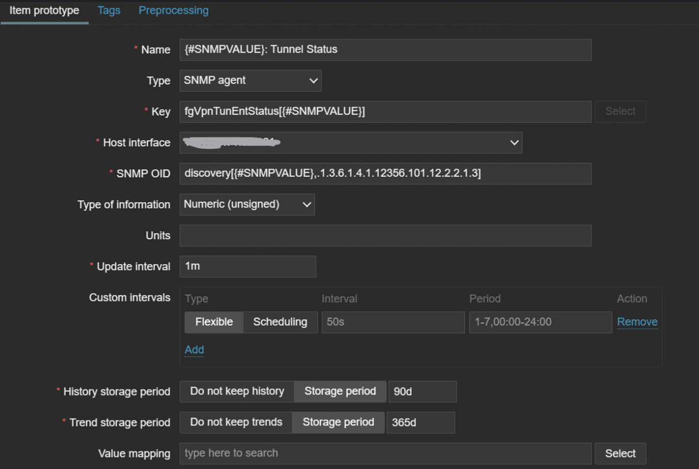

    Preciso fazer o monitoramento de um Tunel de VPN, já tenho a "Discovery Rule" configurada e comunicando com o Firewall corretamente.
    Porém estou enfrentando problemas para configurar o "Item Prototype", para depois criar Trigger Prototypes, para gerar o alerta de queda do Tunel.
    Ele está me retornando alguns erros, com as configurações que tenho feito.
    Ao configurar co campo "SNMP OID" com "discovery[{#SNMPVALUE},.1.3.6.1.4.1.12356.101.12.2.2.1.3]" ele me retorna o erro abaixo
    "Value of type "string" is not suitable for value type "Numeric (unsigned)". Value "[{"{#SNMPINDEX}":"1.1","{#SNMPVALUE}":"...

    Segue imagem da configuração

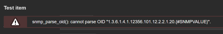

    Configurando com o SNMP OID com "1.3.6.1.4.1.12356.101.12.2.2.1.20.{#SNMPVALUE }" ou "1.3.6.1.4.1.12356.101.12.2.2.1.20.{#SNMPVALUE }" ele retorna o erro abaixo
