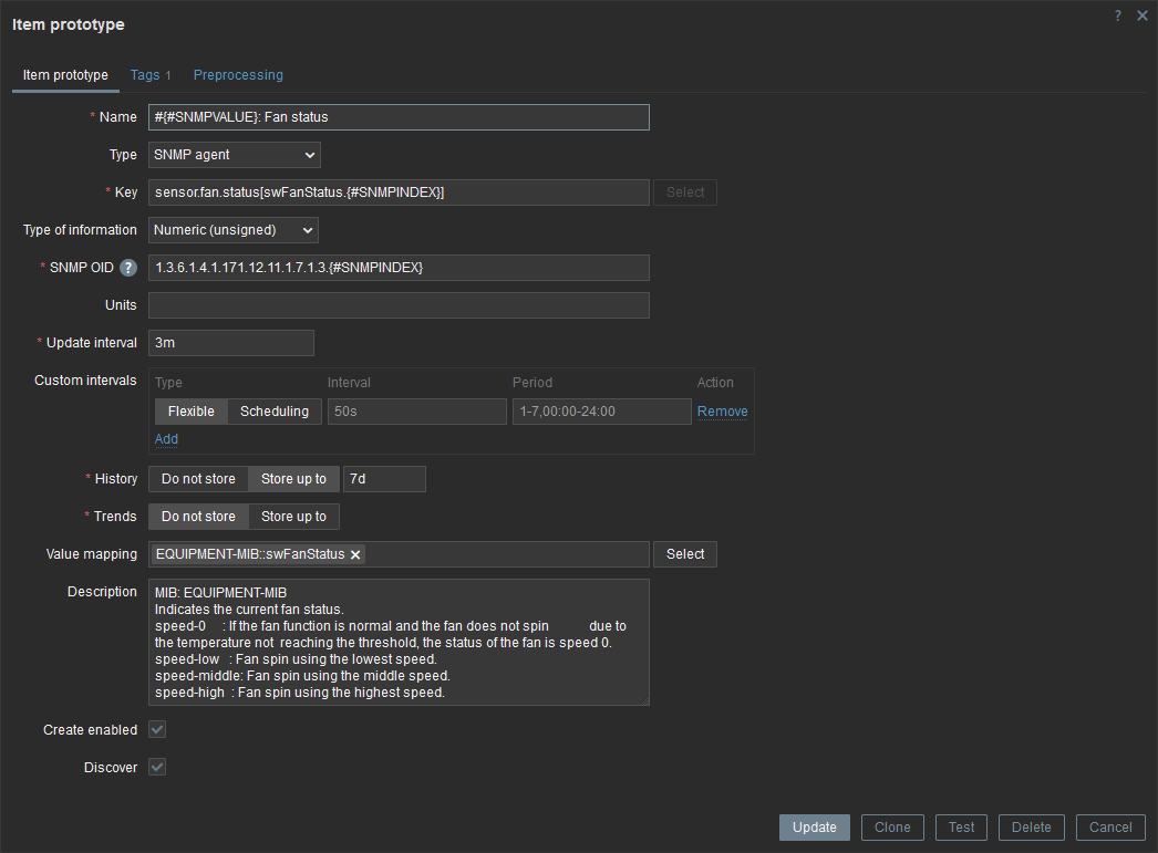

    Item prototype
    SNMP OID: 1.3.6.1.4.1.171.12.11.1.7.1.3.{#SNMPINDEX}​

    Based on the specific OID, I modified the template as below:
    Discovery rule
    SNMP OID: discovery[{#SNMPVALUE},1.3.6.1.4.1.171.14.5.1.1.2.1.3.1.7,{# STATUS},1.3.6.1.4.1.171.14.5.1.1.2.1.4.1.7]
    Item prototype
    SNMP OID: 1.3.6.1.4.1.171.14.5.1.1.2.1.4.1.7.{#SNMPINDEX}
    Unfortunately, despite the change, I don't see data about the fan
