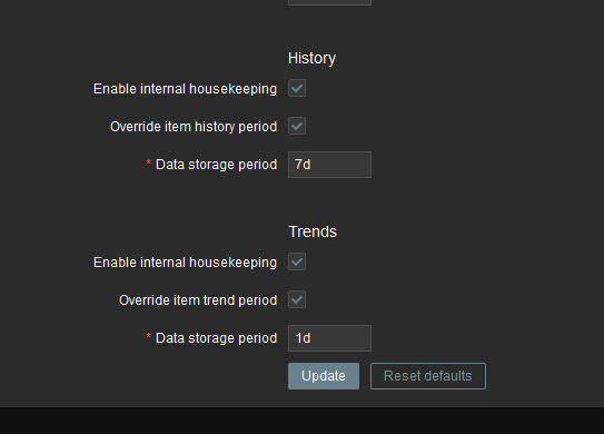

    Ahoj, na začátek bych se chtěl zeptat co předně děla override item trend period a k tomu to podokno Data storage period jestli to přepisuje u každého itemu tu dobu na tuhle nebo co to vlastně dělá.

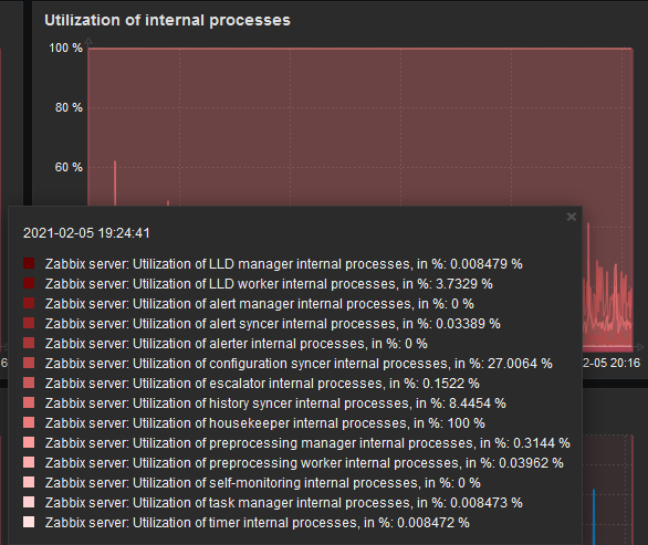

    Můj hlavní problém je, že housekeeper teď běží na 100% a místo toho aby databáze stála nebo pomalu rostla, začala růst rychle. Je nějaká možnost jak snížit vytižení housekeepera?
    Děkuji

    ahoj,
    odpoved na otazku 1 - ano
    https://www.zabbix.com/documentation...ration/general
    odpoved na otazku 2 - housekeeper ti teraz sroti vsetko co je starsie ako 7 dni ( history ) a 1 den ( trendy ) - ak si predtym mal tieto hodnoty vyssie tak ma co robit aby to vsetko odmazal ( a bude srotit este velmi dlho ) - odporucanie: mat trendy 1d pri historii 7dni je celkom divne - standardne napr. 30d historia/rok trendy alebo 7d histori - 30d trendy ( priklady )
    https://www.zabbix.com/documentation...ory_and_trends
    vseobecne platne odporucania k databaze su v tomto vlakne
    https://www.zabbix.com/forum/zabbix-...zabbix-servera
    ale opatrne s timescaledb, vo verzii 2 nie je to prave orechove https://support.zabbix.com/browse/ZBX-18854

      Já právě asi na hodinu odklikl ten override, tyhle hodnoty jsem měl tak furt, proto se mi to zda divné. Děkuji

        ked si odklikol ten override tak sa housekeeper zacal spravat podla nastaveni jednotlivych itemov ( a zacal srotit )

          Ahoj,
