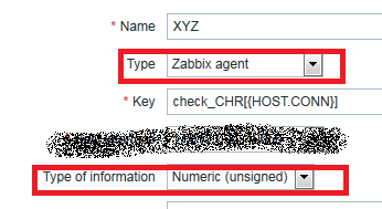

        Simple check je nesprávne nastavenie, simple check je vykonávaný na úrovni Zabbix proxy a vôbec neprechádza na agenta.
        Vaše nastavenie by malo byť približne takéto:
        Type môže byť Zabbix agent alebo Zabbix agent active. Type of information musí byť nastavený korektne na dátový typ skriptom vracanej hodnoty.
        Skúste tiež vykonať Zabbix get zo Zabbix servera alebo zo Zabbix proxy, cez ktorú agenta monitorujete. Pri volaní itemu cez Zabbix get použite ako argument IP adresu alebo DNS záznam, ktorý využije pri volaní itemu Zabbix server (makro {HOST.CONN} obsahuje IP adresu alebo DNS záznam podľa toho , ako je nastavený host).

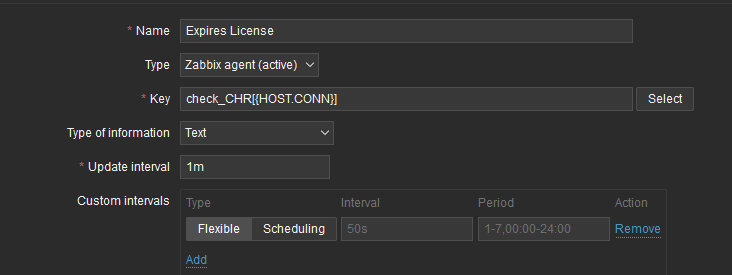

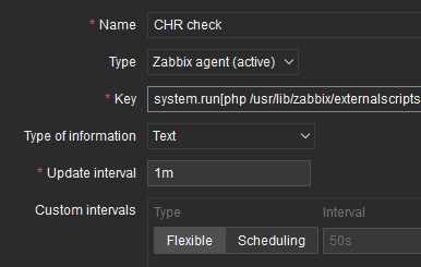

        • kedar700
          • Aug 2020
          • 21
          Dobrý den,
          teď jsem se tomu nějakou dobu nevěnoval a bohužel se mi to nepodařilo zprovoznit. Agent i get mi funguje.Click image for larger version
          Na internetu jsem našel nějaké dva zpusoby, jak nastavit skript do Itemu ale ani jedno nezobrazí, žadné data U obrazku se systemm.runem mi to napiše "Unsupported item key." a u check_CHR "/usr/lib/zabbix/externalscripts/check_CHR: [2] No such file or directory" V té složce ten skript je.
          Děkuji za rady
