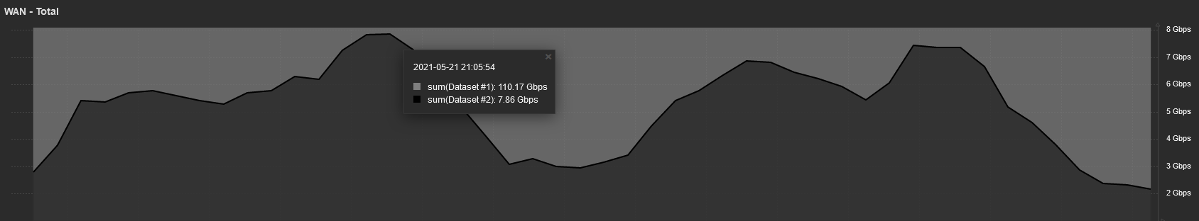

    Dobrý den,
    mám takový dotaz, mám dashboard kde sčitam trafic ze všech Wanu při historii je to OK ale když po 7dnech jsou data ne historie ale trend tak se strašně moc změni hodnoty z několika giga na desitky giga viz přilohy. Je nutné nějak upravit nastavení toho grafu nebo je to chyba v zabbixu. Z důvodu optimalizace systému držíme historii dat jen 7 dní a trend by měl byt jen trošku zaokrouhleny což jsem pochopil a ne, že hodnoty budou +100Gbps.
    Historie:
Name:	Screenshot 2021-07-10 at 11-18-47 Dashboard.png
    Trend:
Name:	Screenshot 2021-07-10 at 11-19-33 Dashboard.png
    Děkuji

    Zdravim,
    v historii jsou RAW data. takze tam to bude ok. U trendu uz je to jinak, tam se to uklada vzdy jednou za hodinu a to konkretne hodnoty: min, max, avg, count. Takze jen 1 hodnota pro kazdou cast. Mrkni v grafu na prvni zalozce na "Aggregation function" a "Approximation" zda tam nemas max (default je avg). Jinak zabbix 6.2 uz umi i stackovane grafy, tak ten soucet mozna ani nepotrebujes, pokud se jedna jen o vizualizaci.
    Tom
