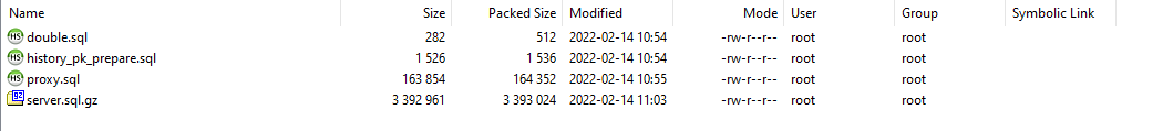

              Čistá instalace Ubutnu, a pouze tyto příkazy :
              sudo apt-get update
              sudo apt-get upgrade
              sudo reboot
              wget https://repo.zabbix.com/zabbix/6.0/u...u20.04_all.deb
              sudo dpkg -i zabbix-release_6.0-1+ubuntu20.04_all.deb
              sudo apt update
              sudo apt -y install zabbix-proxy-mysql zabbix-sql-scripts
              A ve složce je pouze server.sql.gz a schéma nikde
              Nevím co bych ještě mohl udělat jinak.

              • Robert N.
                • Feb 2022
                • 28
                Tak jsem šel přímo ke zdroji : http://repo.zabbix.com/zabbix/6.0/ub...u20.04_all.deb stáhnul jsem a koukl co v tom je.
                No a žádné schéma tam není. Každopádně v balíčku 5.4.10 je. Takže buď se to instaluje jinak, nebo asi musím počkat na další verzi.

                • Robert N.
                  • Feb 2022
                  • 28
                  Vyřešeno, když naimportuju proxy.sql do databáze, tak to jede. Takže žádné schema.sql ;-)
