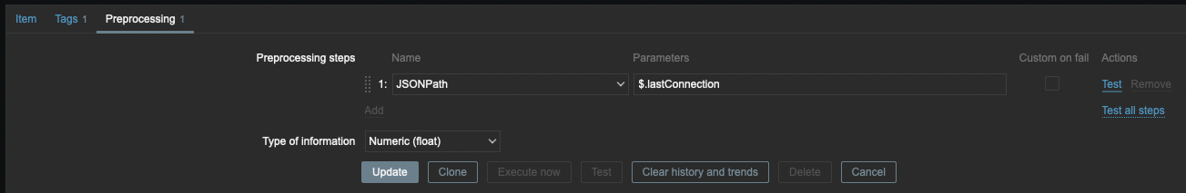

    Preprocessing:
Name:	Screenshot 2022-07-26 at 15.35.40.png

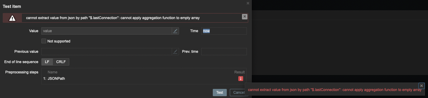

    Test item:
Name:	Screenshot 2022-07-26 at 15.32.11.png

    Dobry den, ticket jsme nenasel, muzete sem prosim jeste zaslat JSON, ktery tim proleze? Podle me to testujete na sablone. Do kolonky Value se musi nacpat ten json.
    • Hamardaban
      Hamardaban commented
      JSON a JSONPath jsou správné. Je to "Do kolonky Value se musi nacpat ten json"
