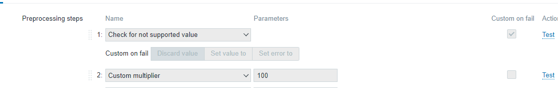

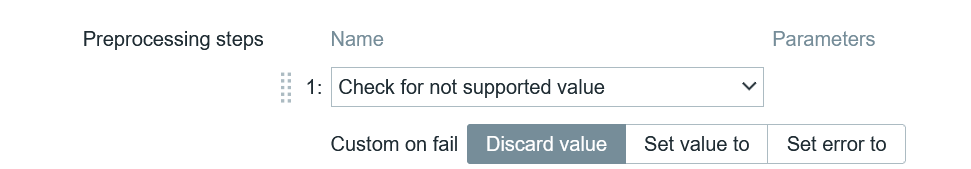

    Zdravím všechny,
    narazil jsem na problém, kdy calculate hodnoty typu čitetatel/dělitel dostávají do dělitele 0. A cokoliv dělitelné 0 je matematický nesmysl a proto mi vnzikajá unsupported itemy. Tyto hodnoty se mohou zahazovat, takže jsem se to snažil vyřešit v preprocessingu. Click image for larger version
    Itemy vznikají přes discovery. Ale stejně mi zůstávají jako unsupported. Když jsem si je vyklonoval jako item čistě na hostu, tak se mi to projevovalo jako normal status (což bych chtěl v tomto případě). Zkoušel jsem to i přes "custom on fail"​ v regexu nebo in range,ale reaguje to stejně. Zaměnil jsem i výstup za nějakou hodnotu atd.
    Nevíte, jak docílit, aby se mi itemy, které mají v děliteli 0 jevili jako normál status?
    Nebo je netušíte, zda je to jen nějaká bug?
    Zkoušel jsem i tento způsob, ale nepomohlo mi to
    last("X") /( last("Y") + count("Y",#1,0) )
    a nechci měnit hodnotu na desetiny, v mém případě je to lepší zahodit.
    Díky

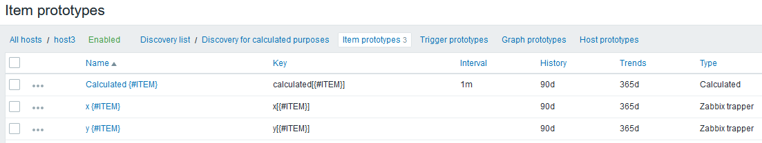

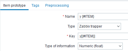

    Zdravim,
    otestoval som nasledovnu konfiguraciu:
    1) 3 item prototypy

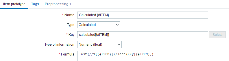

    2) Konfiguracia per Calculated item

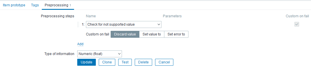

    3) Konfiguracia pre itemy:
    Pouzil som Zabbix vo verzii 6.4.1 a vsetko fungovalo bez problemov.
    Aka verzia Zabbixu a presna konfiguracia bola pouzita u vas?

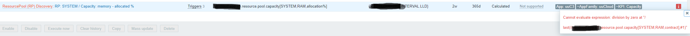

      Taky zdravím, je použita verze 6.0.18, a případ je takovýto například
      last(//resource.pool.capacity[SYSTEM,RAM,allocation],#1)
      last(//.resource.pool.capacity[SYSTEM,RAM,contract],#1) ,
      kdy .resource.pool.capacity[SYSTEM,RAM,contract] = 0.
      Click image for larger version  Name:	dataurl381908.png Views:	0 Size:	13.0 KB ID:	467071
