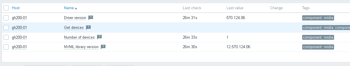

    I am running 7.4 and the the Nvidia template is configured right but i dont see much data other than the 3 basic fields. Not sure why it is not detecting the GPU and getting information about it.
    Any guidance will be great

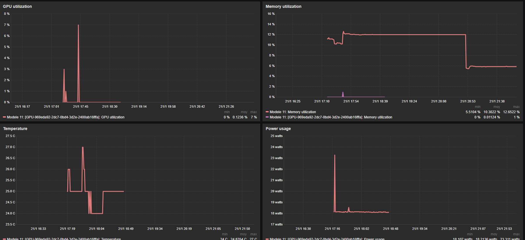

    J'ai le même problème que toi, j'ai pas réussi à avoir tout mes graphiques. Par contre je peux te dire que passer du template nvidia zabbix à nvidia zabbix active ça prend plus de données.

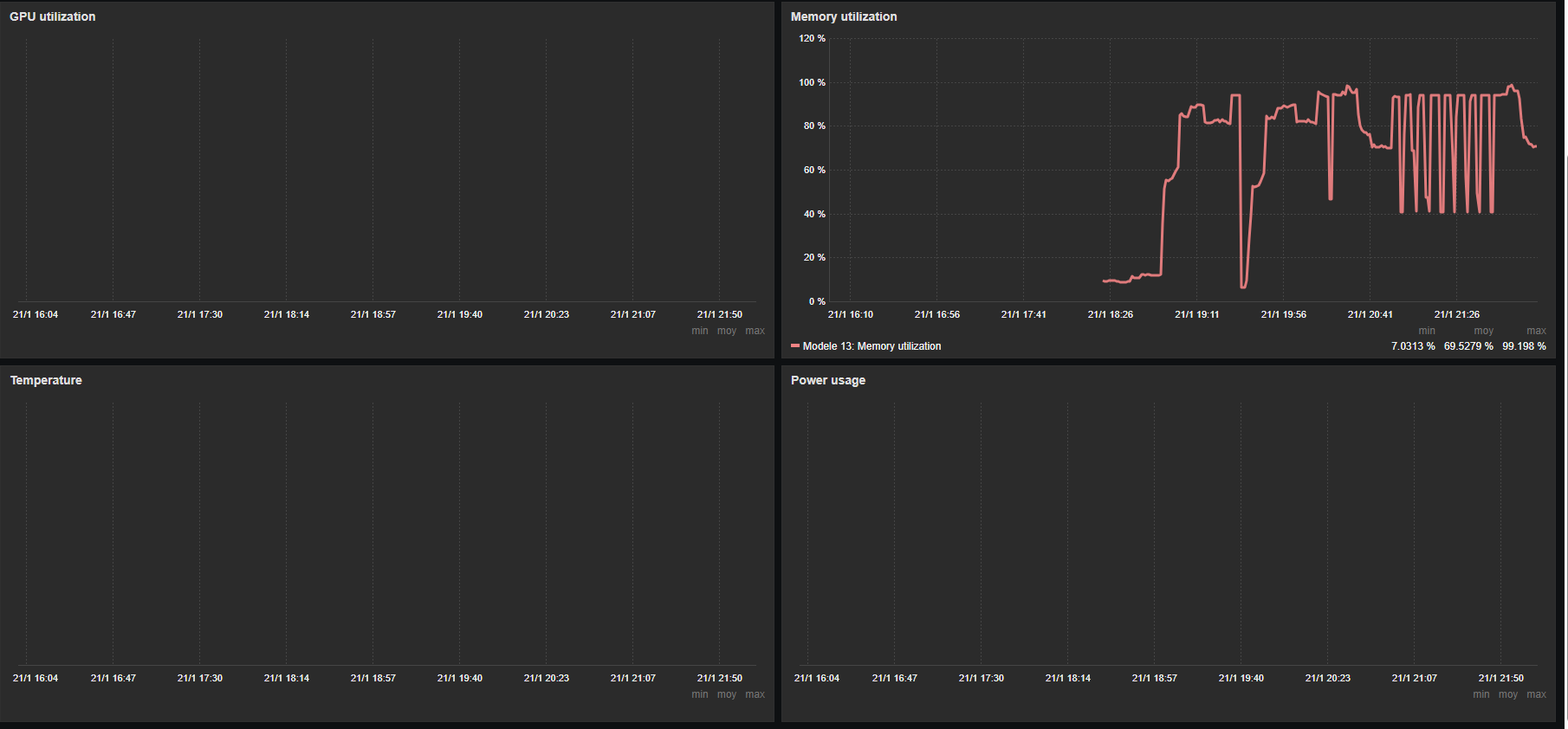

    Mais c'est à partir de là que je bloque. PC1 chez moi il a beaucoup de données, PC2 identique à PC1 au niveau hardware et donc même config zabbix il ne me donne pas les même rendu
    PC 1 :
    PC2:
ID:	510595​J'espère t'avoir fais avancer un peu
