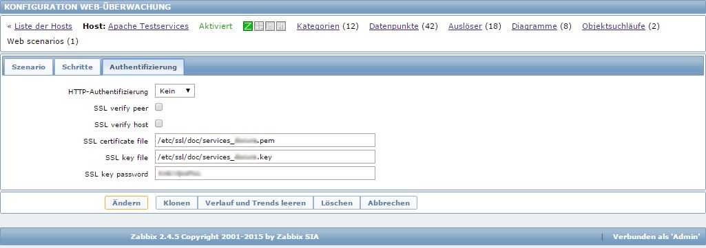

    Ich versuche gerade ein Webszenario aufzusetzen und habe hier einen SSL Handshake!
    Über den Browser komme ich, wenn ich mir die entsprechenden .p12 Datei eingelesen habe, ohne Probleme auf die Seite.
    Jetzt hab ich ja die Möglichkeit die entsprechenden Dateien bei der Authentifizierung einzuhängen! AAABBBEERRR!!
    Problem with the local SSL certificate: could not load PEM client certificate, OpenSSL error error:02001002:system library:fopen:No such file or directory
    Ich habe die Dateien unter /ets/ssl/ abgelegt und mit dem Kompletten Pfad angegeben!
    Ich suche jetzt schon eine gefühlte Ewigkeit, aber komme hier leider nicht weiter!!
    Würde mich freuen wenn mir hier jemand weiter helfen könnte!!
    Gruß Volker

    • Netzdiver
      • May 2015
      Ja - unter Certificate File habe ich die .pem Datei eingehängt. unter Key File halt die .key.--> s. Anhang
      Ich habe hier den kompletten Pfad zur SSL Datei angegeben - da ich nirgends eine klare Beschreibung gefunden habe, wo Zabbix diese denn wohl gerne haben möchte??
      Kannst du mir hier evtl. noch ein bisschen unterstützung geben?

        Hallo BDiE8VNy,
        danke noch mal für deine Hilfe!!
        Mit dem Verzeichnis das war der richtige Weg!!
        Im Home Verzeichnis von Zabbix die passenden Ordner anlegen /ssl/keys & /ssl/certs - hier jeweils meine PEM (also keine KEY) reinschieben. In Zabbix unter Authentifizierung nur den Dateinamen angeben, und schon hat es eins A geklappt!!
        DANKE!!!!
        Das Home war bei mir /usr/share/zabbix (OpenSuse) nur falls jemand sonst noch mal über das Problem stolpern sollte!!
