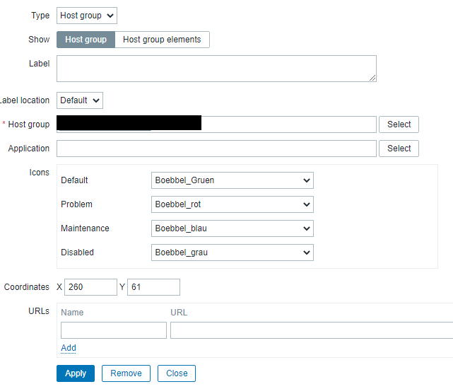

    Dazu legst du dir eine Map an mit einem Element vom Typ "Hostgroup". Dort wählst du dann die jeweilige Hostgroup aus die du monitoren willst, also beispielsweise "Services", "Applications", "Middleware" etc. in deinem Beispiel. Dort kannst du auswählen was die Icons jeweils sein sollen. Per Default ist hier ein Tower PC hinterlegt. Du kannst da aber hinterlegen was du willst. In meinem Beispiel hab ich einfach ein komplett rotes Bild genommen wenn es Probleme gibt, ein komplett grünes wenn alles OK ist und blau und grau für Maintenance bzw. Disabled. So ungefähr sollte das dann aussehen:
Name:	Screenshot 2021-07-09 at 15.16.13.png
    Die Beschriftung bekommst du einfach als "Shape" hin, ebenfalls da auf der Map. Dort kann man auch Schriftart, Dicke der Linien etc. einstellen.
    Eine weitere Sache die man noch tun muss ist die Ausgabe der Anzahl der Probleme unterdrücken, sonst steht unter deinem roten Symbol halt immer "x Problems" oder unter dem grünen Symbol steht "OK". Dafür gehst du zurück in die Liste mit deinen Maps und klickst hinter der entsprechenden Map auf "Properties". Dort wählst du bei "Host group label type" "nothing" aus und die Beschriftung ist verschwunden.
