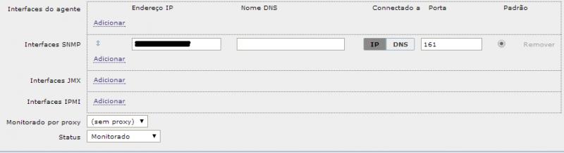

            vininunes, consegui importar o seu template porem na hora de vincular ele ao meu host da o seguinte erro:
            "Nao foi possivel encontrar interface "Impressora Brother" no host para a chave do item ".1.3.6.1.2.1.43.10.2.1.4.1.1"
            sabe como resolver???

              Seu host tem interface SNMP cadastrada no Zabbix?

                  Sim
                  A interface SNMP está ativa na impressora porem continua dando erro

                    Está configurado no Zabbix o host com a Interface SNMP corretamente?
                    Como na foto em anexo?
