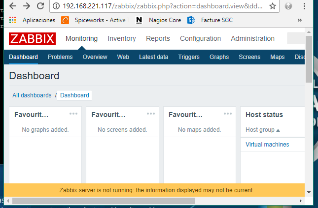

    Zabbix Server no arranca
    Hola, he visto que han hablado de ello, pero aun no alcanzo a resolverlo, he instalado Zabbix sin ningún problema, es mas, me abre el frontend, inicio sesión con las credenciales por defectos, estoy ahora agregando host, pero me sale un mensaje en la parte baja de la ventana que dice "zabbix server is not running the information displayed may not be current", revise los servicios desde desde el centOS y todos los servicios esta arriba, la configuración del zabbix.conf.php parece estar correcta, no se que me ha faltado
    Version Zabbix: 3.2
    Verion CentOS: 7

      Hola sancho, muchas gracias por tu tiempo y responderme, estuve siguiendo las indicaciones, pero seguí con el error, creo que hice algo mal en la instalación y posterior configuración, asi que decidi empezar de cero, realice la instalación y configuracion basada en este post,
      URL: https://www.digitalocean.com/communi...rs-on-centos-7
      Pero luego me salio el mismo error, y luego de muchos y muchos y muchos cambios, encontré la solución, leyendo los log, vi que habia un acceso denegado asi que procedi a aplicar lo siguiente.
      # setsebool -P httpd_can_network_connect on
      # setsebool httpd_can_network_connect on
      # setsebool -P httpd_can_connect_zabbix on
      # setsebool httpd_can_connect_zabbix on
      Dado que hhtpd_can_connect_zabbix esta en estado "off" y listo. De una conecto a la base de datos y el servidor zabbix esta corriendo
