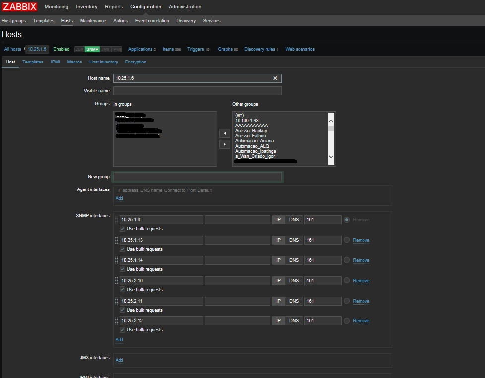

    Até ai tudo bem, porem alguns Switchs não estão sendo adicionados como host no zabbix.
    Mas estão sendo adicionados dentro de outros hosts como a imagem a seguir, no campo SNMP interfaces.

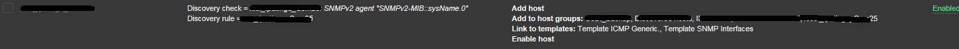

    A Action que estou usando é a seguinte: Click image for larger version

    Eu gostaria que todos os hosts fossem adicionados e não dentro de algum no campo SNMP interfaces.

    Qual o critério que esta usando como identificador único?
    • Igor Martins Santos
      Igor Martins Santos commented
      SNMPv2 agent "SNMPv2_MIB::sysName.0"
      Se eu não usar o snmp como critério, ele ira adiciona tudo que encontrar (pc, sw e etc).
      Se você puder me explicar o porque ele esta adicionando o ip de alguns Switchs dentro do campo "SNMP interface" de outro Switch e propor uma solução para isso, ficaria muito grato.

      É o mesmo equipamento respondendo para ip diferentes, o Zabbix entende que é o mesmo equipamento por isso ele adiciona como sub interface, caso queiram deixar essas interfaces separadas, é como o colega anteriormente falou , selecione o critério unico de device ip.
