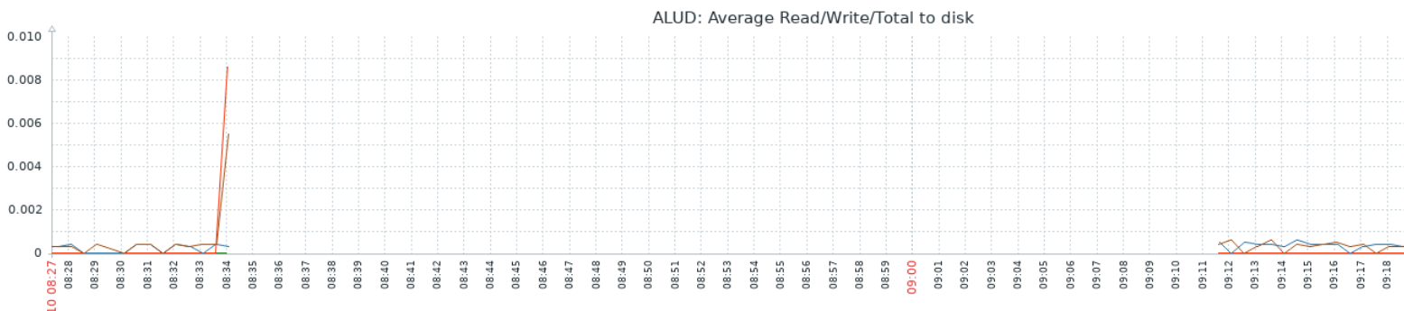

    Hola buenas tengo un Server y un agente, pero al reiniciar el server las alertas no llegan hasta pasadas 2 HORAS.
    Alguien sabe como modificar ese periodo de tiempo a menos.

      No aparecen en el Frontend en el momento, tarda como 2 horas a salir movimiento, si con todos

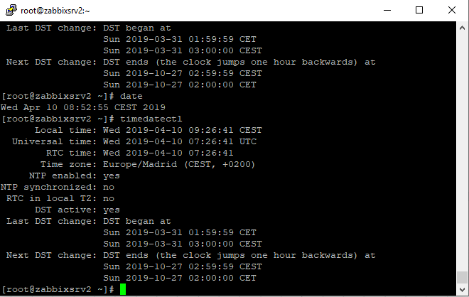

      Mira a ver que no te esté ocurriendo algo similar a lo que comentan en este post https://www.zabbix.com/forum/zabbix-...-same-timezone

        Tengo la hora universal a las 7:26 y la local a las 9:26.
        como hago para cambiarlas?

            Yo reinicio el server y a las dos horas empiezan a llegar las alertas en la grafica

              ya probe a poner la hora como en el post que me pasaste pero nada sigue estando igual, la unica hora que no cambia y no se como hacerlo es la de universal time.
