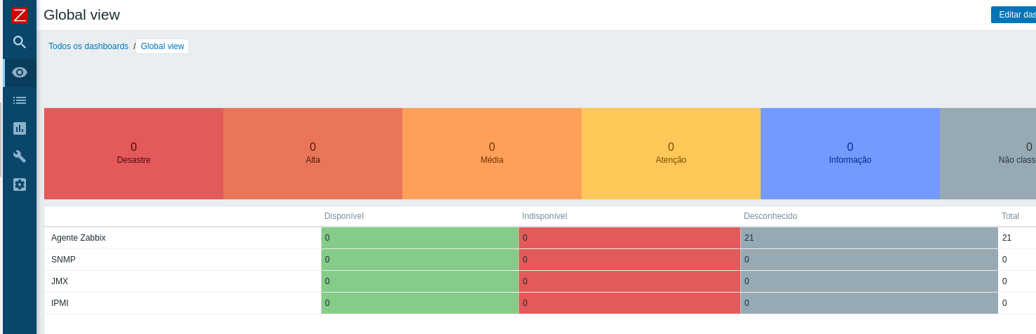

              • dsantiago
                • Aug 2021
                • 25
                Show de bola, criei a configuração aqui, não coloquei um tempo muito curto por conta da sobrecarga.
                Agora o porém, é na dashboard, que não mostra os hosts, fica tudo como desconhecido.
                • mfortes
                  • Oct 2019
                  • 418
                  Olha no seu print.
                  Ele separou por tipos de coletas, no caso estamos falando do "Agente Zabbix", Se ele esta como "Desconhecido" é porque provavelmente o agente ainda não ta falando com o servidor Zabbix...
                  Abre um dos hosts em Dados recentes e vc vai ver que nos itens de agente, vai estar vazio...
                  Vc precisa ajustar algo nos agentes ou no server... recomendo olhar os logs pra ver que erro voce esta tendo
