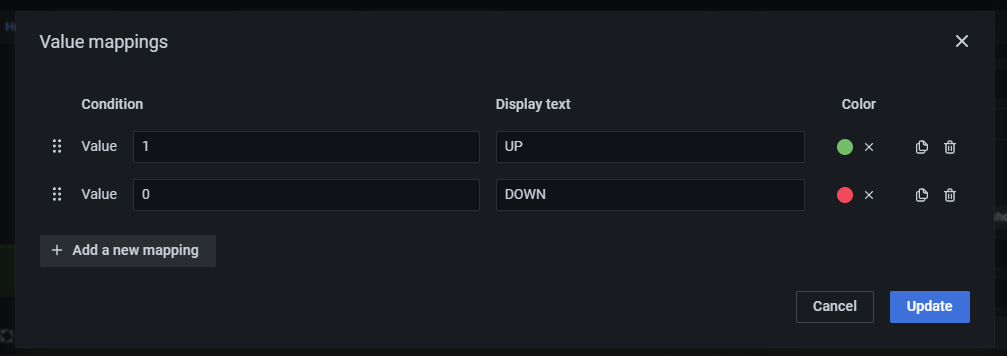

    Em Thresholds está 0 para DOWN e 1 para UP, e no Theresholds mode está marcado como ABSOLUTE, ao invés de percentage.
    e no Value mappings está 1 para UP e 0 para DOWN.
    Gostaria de saber se o que ocorre na imagem 1 lá em cima é normal para esse tipo de verificação simples? Ou se não for, se existe algo que eu consiga melhorar na análise? agradeço desde já!!

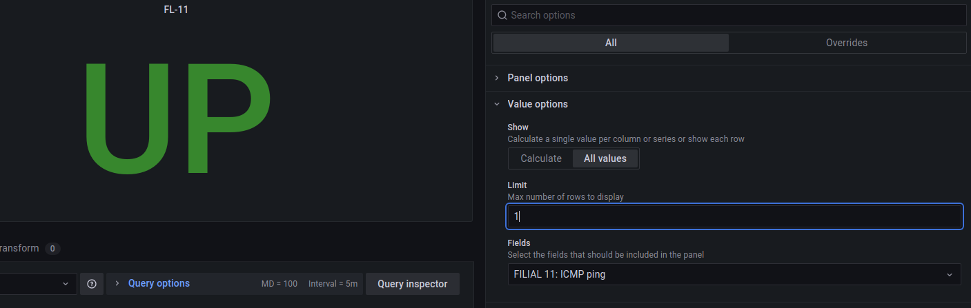

        Perdão, ao colocar o ALL VALUES, me da o max number of rows para o display, mas eu entendo que se eu por 1, ele deve me retornar apenas 1 dado, certo?
        • dsantiago
          • Aug 2021
          • 25
          Fiz assim, conforme você me informou, coloquei 1 valor, ai o ideal é que ele me traga sempre 1 ou 0, para UP ou DOWN, sem aqueles números fracionados.

                    • Aug 2021
                    • 25
                    Coloquei o limite lá de 1 valor, no Max number rows display, acredito que era dessa forma que você informava que deveria estar. correto?

                    • dsantiago
                      • Aug 2021
                      • 25
                      Fiz uma validação aqui agora, derrubei um link para testar, e nessa configuração que fizemos ai em cima, quando o valor passa a ser DOWN, ele não recebe, ai fica sempre UP, mesmo o link estando fora, quando eu volto as configurações para as descritas no início da postagem, ai aparece o DOWN.

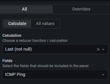

                      • mfortes
                        • Oct 2019
                        • 418
                        Amigo, vou postar abaixo o passo a passo... aconselho a procurar alguns tutoriais sobre.

                        • mfortes
                          • Oct 2019
                          • 418
                          Se fizer isso e ainda tiver com problemas, é porque indicou o valor errado no "Fields",
                          Lembrando que é Last (not null)

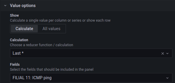

                          • dsantiago
                            • Aug 2021
                            • 25
                            Então amigo, o meu está realmente exatamente igual ao seu na imagem, até conferi antes de postar, pra não ter certeza que não estava fazendo algo incorreto.
                            No meu caso ele fica aparecendo assim abaixo, por exemplo: Se eu derrubar o link e logo depois ele voltar, ele fica assim, pra só depois ir indo e ficando em UP.

                            A minha configuração está assim, embora ali esteja LAST * eu estou escolhendo LAST NOT NULL.
                            • mfortes
                              • Oct 2019
                              • 418
                              #15
                              Nao esta nao...
                              Nao tem q colocar string em unidade, nem valor minimo ou maximo...
                              O host q vc quer monitorar, esta atribuido? Pq tem esse matriz no fiields?
