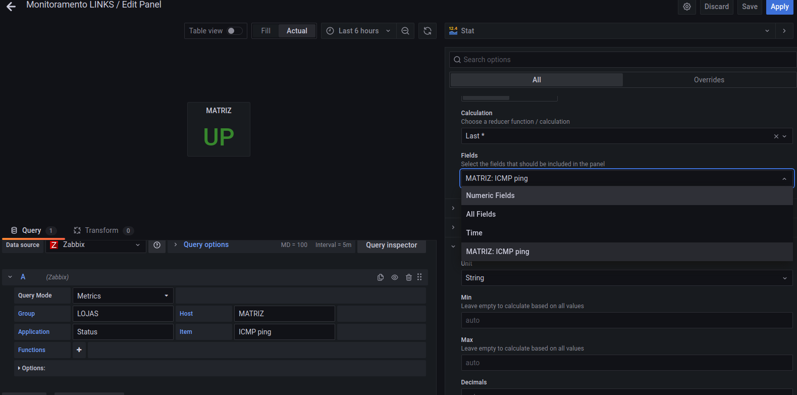

    Nao tem q colocar string em unidade, nem valor minimo ou maximo...
    R: - Em unidade eu coloquei NONE?
    E eu removi o valor minimo e máximo
    O host q vc quer monitorar, esta atribuido?:
    R: Está sim, o host está atribuido, é o nome matriz mesmo.
    Pq tem esse matriz no fiields?
    R: Se ali no campo HOST, na parte de query eu trocar pra qualquer outro host, a parte de FIELDS vai ter o NOME_HOST: ICMPPING

      #17
      Unidade: none
      Field: numeric field

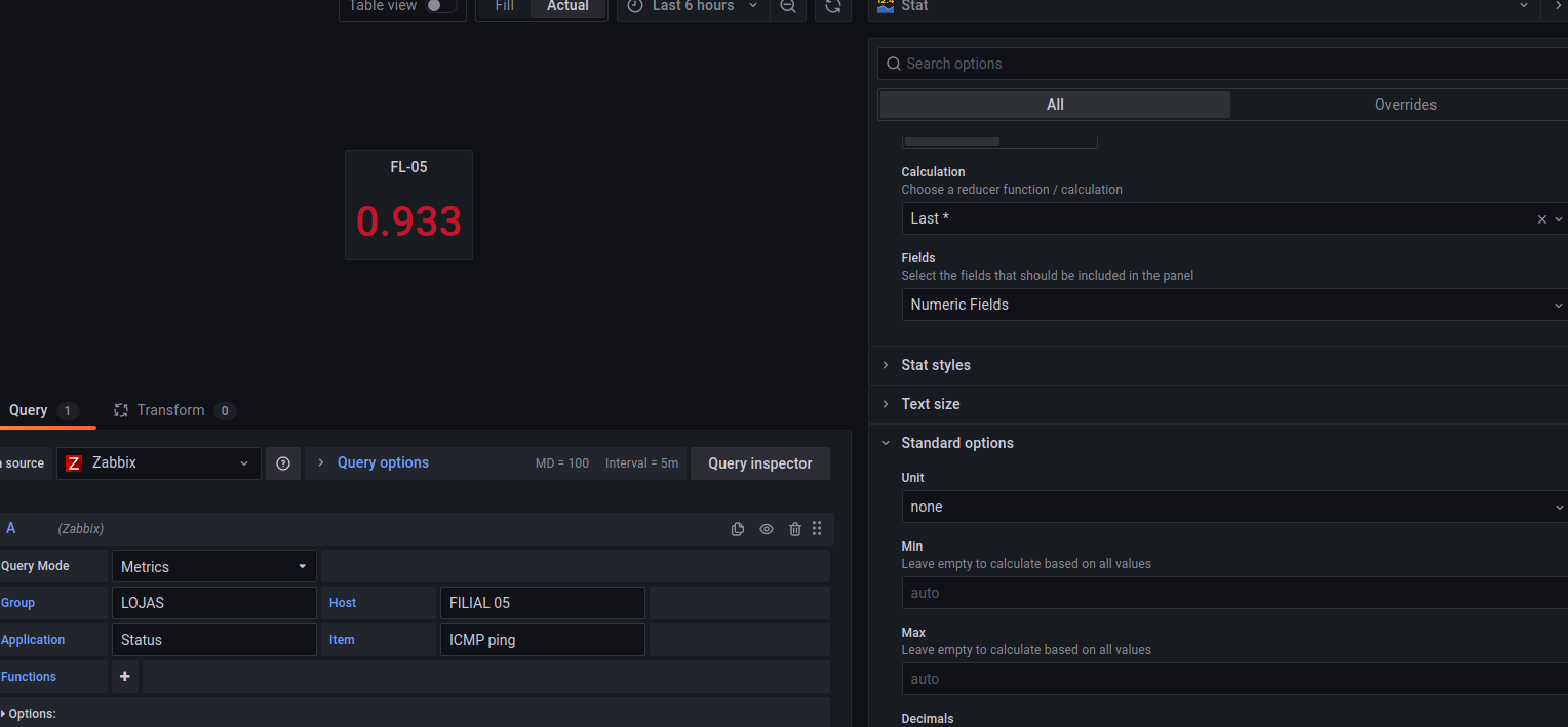

        #18
        Fala meu amigo, bom dia, tudo bem?!!
        Obrigado por estar me ajudando, eu tenho olhado a documentação, até mesmo para não ficar apenas no fórum perguntando coisas que talvez só de olhar a documentação seja resolvida.
        Eu estou com minha configuração agora da mesma forma, mas mesmo assim, de vez em quando aparecem os números fracionados.

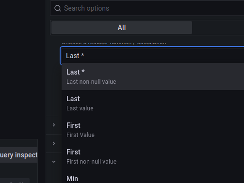

          #19
          No "Calculation", esta Last*
          Não tem "Last (not null)" la?

            #20
            Quando eu clico no LAST NOT NULL ele fica com o asterisco, logo depois d'eu confirmar.

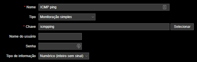

              No Zabbix, seu item de ICMP Ping esta como Numérico (inteiro sem sinal) né?
              Michael R. Fortes
              Linkedin: Mike Fortes
              Medium: mromeiro-f
              • dsantiago
                • Aug 2021
                • 25
                #22
                Isso, está dessa forma mesmo que você descreveu, lá em items do meu ICMP PING

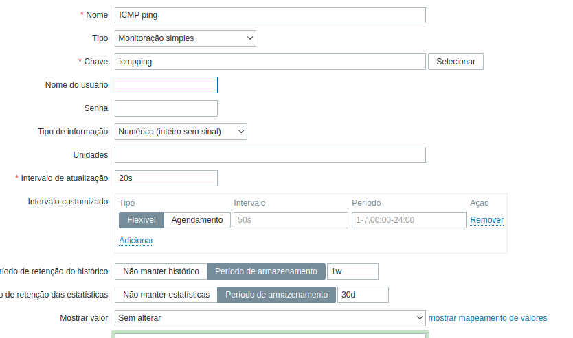

                  Agora tem um ADENDO, nessa mesma parte que estamos falando, tem o campo MOSTRAR VALOR, e está marcado como SEM ALTERAR.
                  • mfortes

                    #24
                    Amigo, estou falando no Zabbix, não Grafana.
                    No Zabbix. o item esta assim?

                        #26
                        Essa dashboard do Grafana foi você quem criou? Mesmo se criar um novo item limpo, e atribuir ao icmp ele cntinua dando erro?
                        Seu Grafana esta nas versões mais recentes?
                        Michael R. Fortes
                        Medium: mromeiro-f
                        • dsantiago
                          • Aug 2021
                          • 25
                          #27
                          Meu grafana está na versão mais recente.
                          Essa dash eu criei, mas agora você me falando, vou tentar criar um item limpo e deixar testando para validar, ai te retorno com a resposta.
