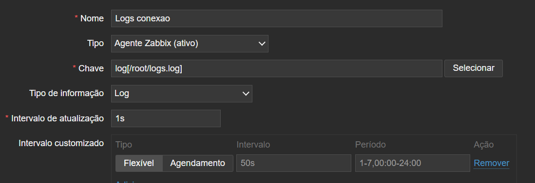

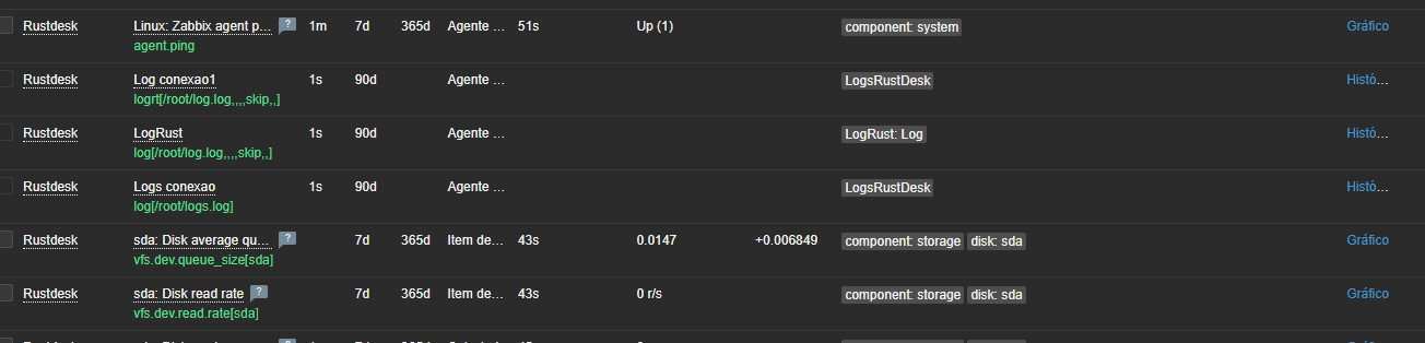

    Boa tarde....
    Estou tentando fazer o Zabbix ler esse arquivo mas ateh agora não consegui...
    Todos os outros serviços estão rodando certo, mas os LOGs que tento fazer manualmente ele não consegue ler....não dá erro algum mas não puxa nenhum dado!!
    Alguma dica?
Name:	Captura de tela 2024-02-02 172101.png

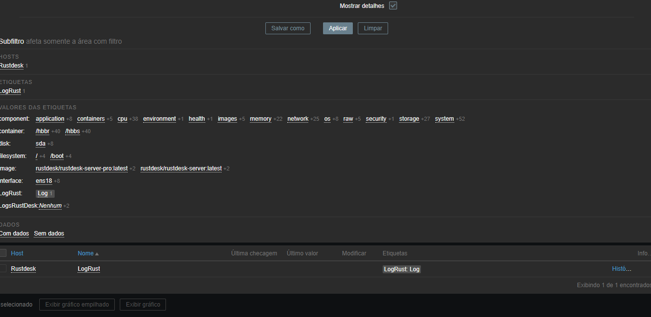

    Olá meu caro,
    Faltou a tela de dados recentes desse item, se possível marque a opção exibir detalhes.

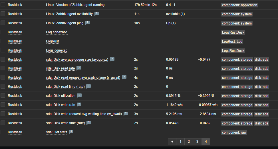

      Ola...muito obrigado por responder....segue a imagem!!!Click image for larger version

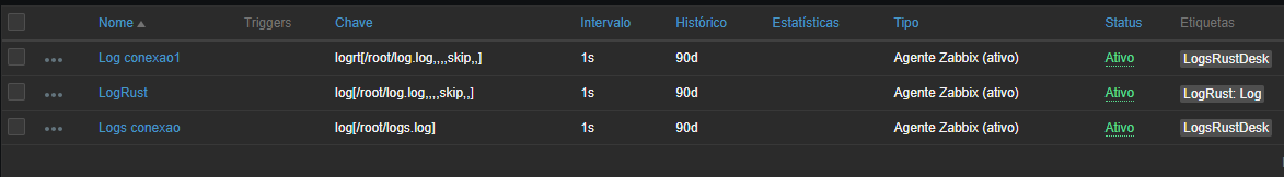

      • hunter2800a
        • Jan 2024
        • 19
        E todos os outros monitoramentos estão corretos.....mas tentei de 3 maneiras diferentes, como mostra a imagem, mas não consigo puxar!!!
        Em outro servidor eu tinha testado e estava ok!!!!
Name:	Captura de tela 2024-02-03 084936.png

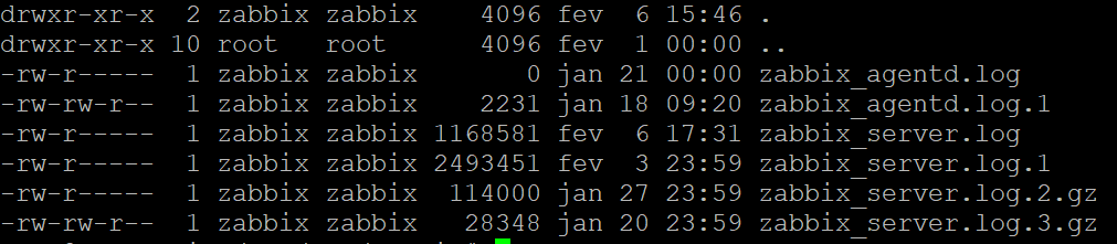

            Boa tarde....onde encontro o Log dele?
            Achei um arquivo dentro de /var/log/zabbix/.....mas acho q não era!!!
            Tem algum outro lugar?
            • solution
              • Jun 2020
              • 272
              hunter2800a: sim este é o caminho padrão
              em /var/log/zabbix você terá o log do server (no caso do servidor) e o log do agent/agent2 (servidor e hosts).
              e lembre-se que o zabbix precisa de permissão no arquivo log que você quer ler/monitorar, o mínimo é permissão de leitura no arquivo.
              Wellington

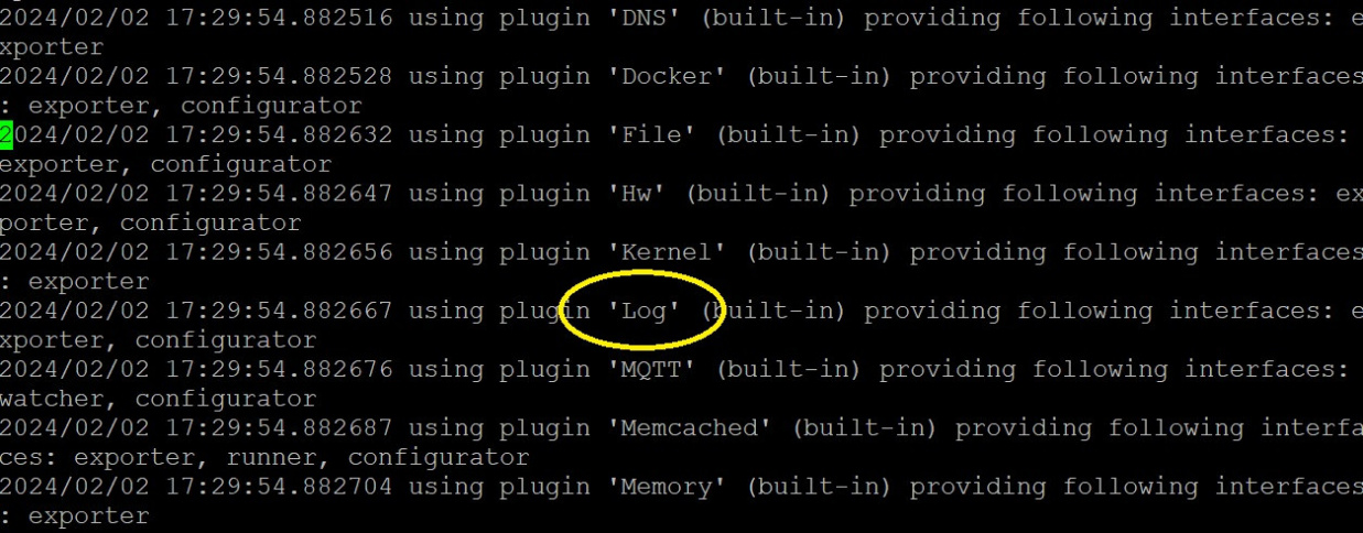

                Boa tarde...seria isso?
Name:	WhatsApp Image 2024-02-06 at 15.36.04.jpg
                • solution
                  • Jun 2020
                  • 272
                  Não, estas linhas são parte da inicialização do agent2.
                  Qualquer informação aparecerá bem depois.
                  Clique no Host -> itens,, veja se este item não está marcando como "não suportado".
                  No print que você enviou acima dos "dados recentes" (que o Hernandes Martins​ indicou),,, selecione "mais detalhes" e clique em aplicar.
                  E como citei, tenha certeza que as permissões do arquivo de log o tornam acessíveis a outros usuários. **Considerando pelo seu print está dentro da pasta /root que é limitada ao login root
