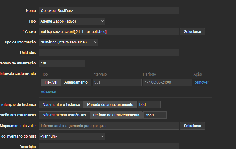

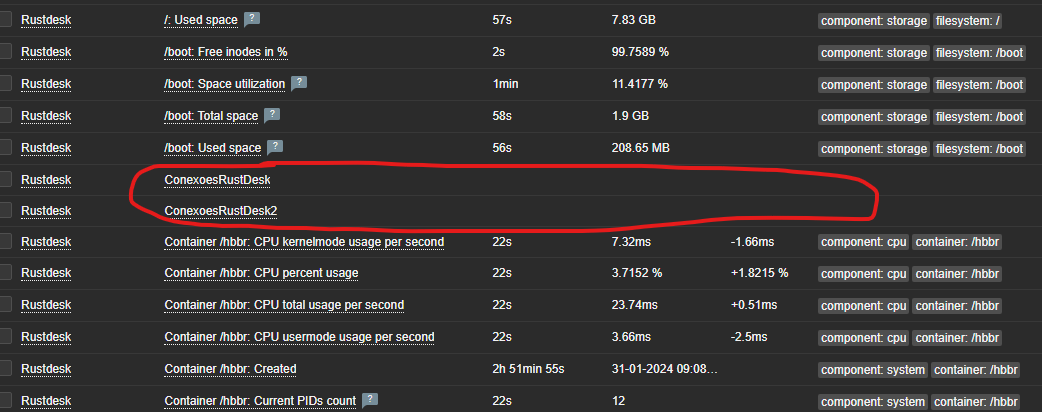

        #18
        Muito obrigado pela resposta....
        Coloquei a regra dessa maneira mas ainda é o único item q ainda não esta puxando......tbm tentei tirando o parâmetro established
        Onde mais eu posso estar errando?

          #19
          Algumas coisas que você deve conferir e alterar se necessário:
          pelo print é a porta 2111 que você quer monitorar.
          è TCP ou UDP?
          se for UDP, você deve usar o net.udp.socket.count
          Você conferiu se tem conexões com esta porta no host?
          netstat -ano | grep 2111
          Quanto ao parâmetro:
          se você informar "established​", apenas se e quando houver conexões estabelecidas nestas porta, que haverá dados.
          Por último, eu vi alguns itens escrito "Container.."
          Bom eu não uso e não tenho experiência com Containers, mas se o Host "Rustdesk" é um container, os testes devem ser feito no Shell do Container.
          **me corrijam se eu estiver errado.
          E não esqueça de olhar o log do Zabbix Agent (No Host).
          Wellington​

            #20
            Muito obrigado por responder....
            è TCP ou UDP? (sim....eh TCP)
            Você conferiu se tem conexões com esta porta no host? (sim..usando o comando netstat -ano | grep 2111 | grep ESTABLISHED mostra 722 conexões estabelecidas)
            mas se o Host "Rustdesk" é um container (não, ele eh um programa de acesso remoto)

                  #23
                  Descobri.....
                  Para o Agente Ativo funcionar o parametro Hostname tem q estar igual ao Host criado no Zabbix!!!
                  Muito obrigado a todos!!!!
