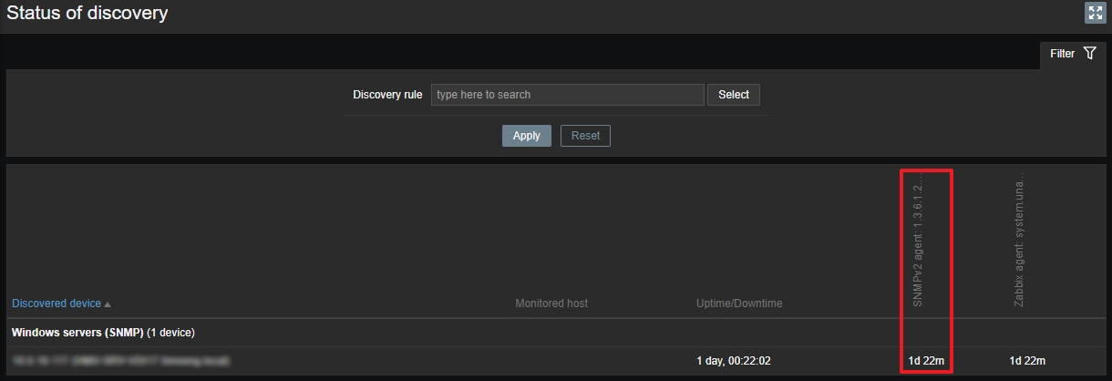

    Baseado na documentação, até onde eu entendi se o zabbix conseguir se comunicar via agente e via SNMP, ambas interfaces serão criadas automaticamente quando o dispositivo for adicionado, porém, apenas a interface do agente Zabbix está sendo criada automaticamente, mesmo que a comunicação via SNMP esteja estabelecida normalmente (screenshot anexado).

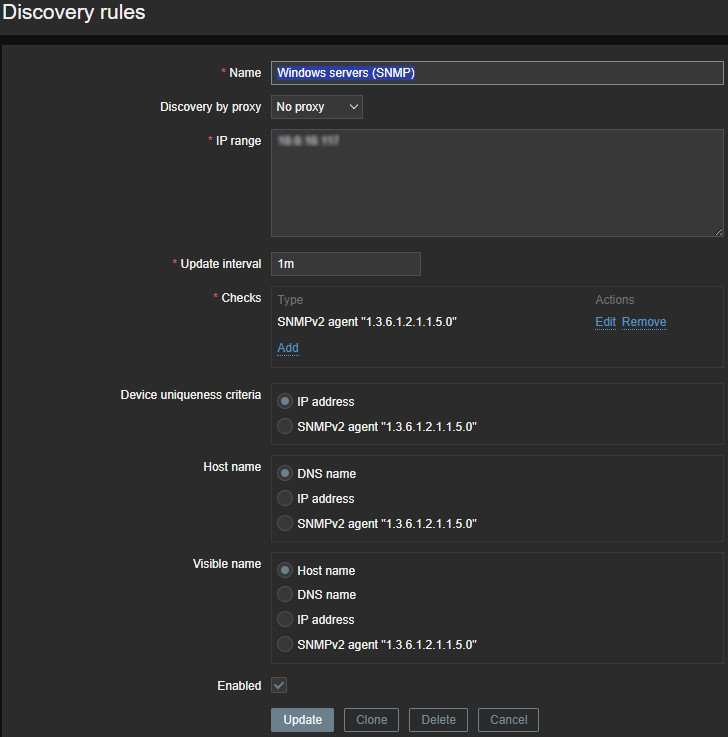

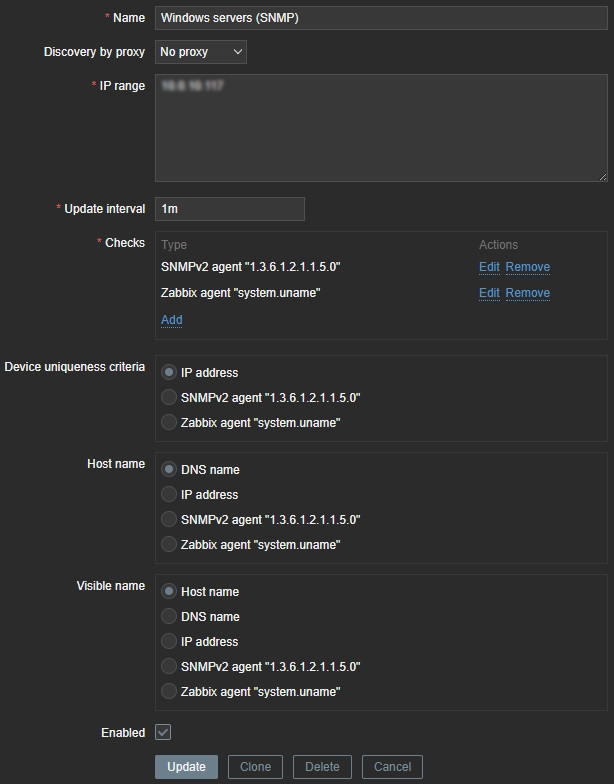

    • Regra de descoberta (screenshot anexado):
    Como é possível ver, utilizei dois "Checks", um para verificar o agente do Zabbix e um outro para checar o SNMPv2 utilizando a MIB que retorna o nome do dispositivo (Windows Server). Acredito que aqui seja o momento decisivo para que o Zabbix entenda que quando a regra de "Auto registro" (descrita abaixo) seja aplicada, ele deverá adicionar ambas interfaces.

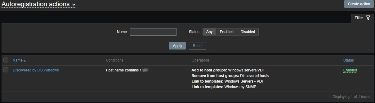

    • Ações de auto registro: Nessa configuração basicamente quando o nome do host conter determinadas características, o Zabbix deverá adicioná-lo a um grupo específico, removê-lo do grupo de "Discovered hosts" e por fim associar o host a um template que é baseado no Zabbix agente e associar a outro template que é baseado em SNMP (o conhecido "Windows by SNMP")

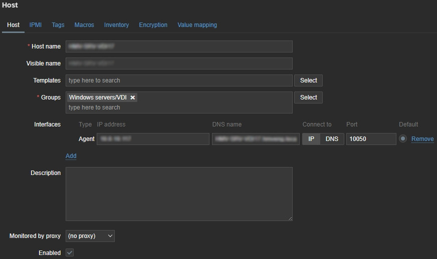

    Até aí tudo ótimo, o Zabbix está conseguindo descobrir o dispositivo normalmente, porém quando ele adiciona o mesmo ele adiciona apenas a interface do agente e não a do SNMP (screenshot anexado) e como consequência o template que é baseado em SNMP também não é associado pois ele só pode ser associado se houver uma interface SNMP criada no host. Se eu editar o host e inserir a interface SNMP manualmente e adicionar o template "Windows by SNMP" ele funciona perfeitamente.

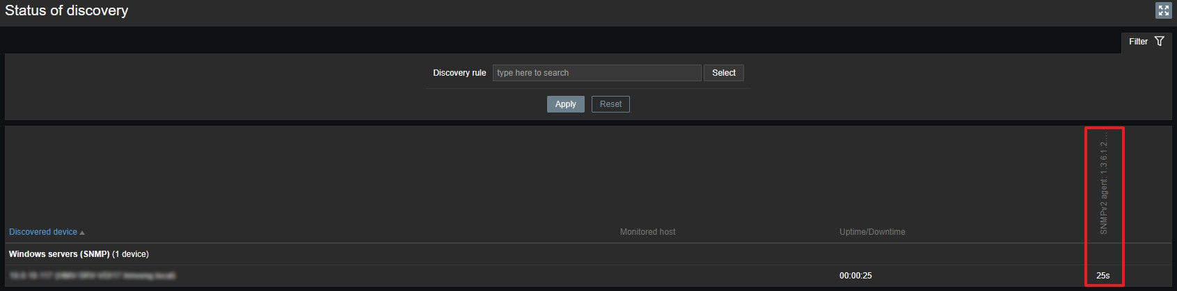

      Então...eu testei sim. Na realidade, quando o as configurações de "Discovery rules" estão checando apenas utilizando o SNMP (conforme screenshot anexado) a comunicação com o host é estabelecida (conforme screenshot anexado), porém o host nem sequer é adicionado automaticamente (diferente de quando a checagem via agente Zabbix).

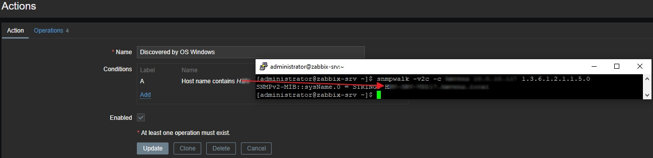

      Nesse caso, é estranho o fato do host nem sequer ser adicionado, uma vez que a configuração de "auto registro" está validando com base no hostname (conforme screenshot anexado). Basicamente na regra eu indico que se o hostname conter determinado valor, ele deverá ser adicionado e etc.

          Eu tenho apenas aquela configuração de auto-registro (Autoregistration actions) que anexei o screenshot na resposta que enviei ao "eduwutzl". Não tenho uma "Discovery actions", eu deveria ter nesse caso? Pergunto pois utilizando o agente Zabbix, os hosts estavam sendo adicionados normalmente sem essa configuração.

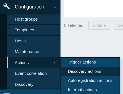

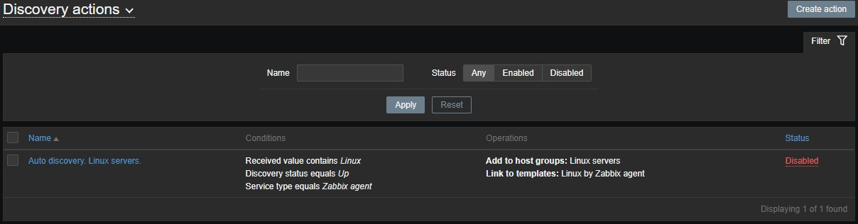

              Markfree,
              Acabei de tirar um screenshot da aba "Discovery actions" (que está inclusive desabilitada) e também da aba "Autoregistration actions". As condições e operações estão visíveis, mas se precisar de algum outro screenshot, estou a disposição!

                Então, como eu disse, se o host for descoberto por uma Discovery rule, deve existir uma Discovery action para que ele seja adicionado.
                "Autoregistration" é utilizado somente para a comunicação com o agente.
                Ao realizar uma descoberta de rede, cadastre as condições e operações em uma Discovery action.
