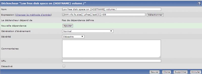

J'ai créé un premier trigger 'low free disk space on SAM (mon srv)' avec l'expression {SAM:vfs.fs.size[/,pfree].last(0)}<89
Grossiérement, je veux être informé lorsqu'il reste moins de 89% d'espace disque libre (non pertinent, mais suffisant pour mon test).

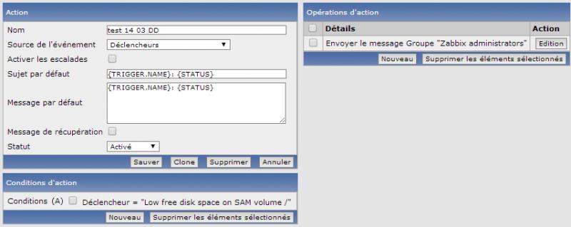

J'ai créé une action en conséquence de ce déclencheur :

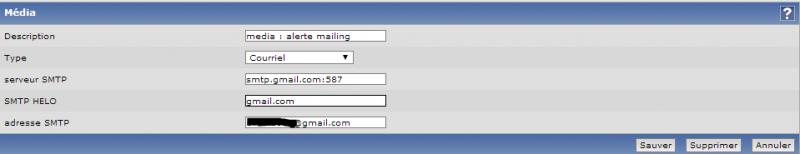

De plus, j'ai créé un média:

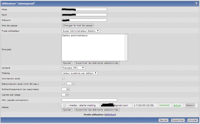

et un utilisateur (dans le groupe zabbix admin)
