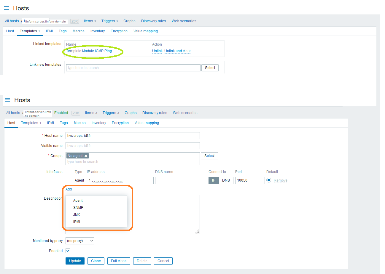

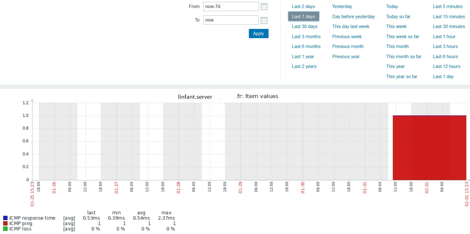

    Bonjour,
    j'ai un host sur lequel on ne voudrait pas installer d'agent mais effectuer de simples ping réguliers pour connaitre son état.
    Pardon si il existe déjà une réponse pour ce problème j'ai fouillé sans succès.
    J'ai essayé avec ce que j'ai cru comprendre ici: https://www.zabbix.com/forum/zabbix-...agentless-host
    (mettre un groupe "no-agent", mettre le template "ICMP Ping" mais j'ai l'impression que ce qu'il me manque c'est "interfaces: ICMP Ping"
    est-ce que je fais fausse route?
    Ca semble un peu simple je ne comprend pas que je perde autant de temps là-dessus
    Merci beaucoup de m'avoir lue.
    je sèche un peu hésitez pas à me jeter un lien : c'est peut être tout simple mais c'est un peu frustrant
