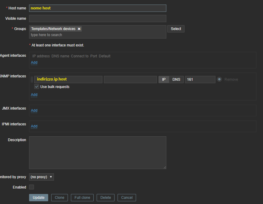

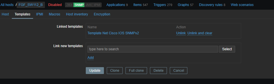

    Ho aggiunto 4 nuovi host (sono degli switch e lavorano direttamente con SNMP). Una ventina di minuti dopo mi appare quell'avviso sulla dashboard web:

            MODIFICA FILE DI CONF: in allegato
            Ho disabilitato una decina di host snmp. Aumentato il livello di debug (vedi file allegato). Riavviato il server. A parte nel log dell'agent all'ultima riga, non riesco a trovare nulla di strano.

                  Allora, ammetto che mi trovi impreparato. L'operazione che sto facendo è abbastanza banale, sui miei host (soprattutto switch Cisco) attivo e imposto il servizio snmp standard: snmp-server public RO.
                  Detto questo, aggiungo l'host da zabbix in questa configurazione che vedi allegata. Altro non faccio in realtà. Per sicurezza ho anche reinstallato zabbix su di una Debian (la versione per la produzione) e ho ritrovato lo stesso identico problema. Come dici tu, mi sto perdendo qualcosa per strada sicuramente, ma non capisco cosa.

                    Aggiungo che, di conseguenza, snmpd.conf l'ho lasciato esattamente come l'ho trovato. Non ho toccato nulla sulla configurazione del servizio.

                      Altro update. Avevo provato a DISABILITARE gli host. Adesso li ho cancellati (4-5 host) ed è ripartito tutto. Mi piacerebbe capire il perchè.............
