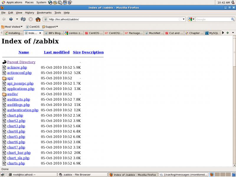

                      Не запускается web setup zabbix
                      Здравствуйте!
                      Все сделал как писано тут и еще кое-что, чего там было криво указано:
                      http://www.zabbix.com/wiki/howto/ins.../centosinstall
                      Видимо, что то с apache or php, CentOS была установлена с dvd-iso без всяких дополнений, после установки доустановил server\Mysql, по ходу установки все основные настройки прошли успешно.
                      Подскажите что моно посмотреть и где.
                      • dima_dm
                        • Dec 2009
                        • 2697
                        #56
                        У вас Apache php модуль не загрузил. Настройки Apache должны быть примерно такие.
                        LoadModule php5_module modules/libphp5.so
                        # Cause the PHP interpreter to handle files with a .php extension.
                        AddHandler php5-script .php
                        AddType text/html .php
                        # Add index.php to the list of files that will be served as directory
                        DirectoryIndex index.php
                        • HitBlob
                          • Oct 2010
                          • 9
                          #57
                          А у меня уже все так, если я правильно понимаю то это часть php.conf, вот он у меня:
                          # PHP is an HTML-embedded scripting language which attempts to make it
                          # easy for developers to write dynamically generated webpages.
                          <IfModule prefork.c>
                          </IfModule>
                          <IfModule worker.c>
                          # Use of the "ZTS" build with worker is experimental, and no shared
                          # modules are supported.
                          LoadModule php5_module modules/libphp5-zts.so
                          </IfModule>
                          # indexes.
                          # Uncomment the following line to allow PHP to pretty-print .phps
                          # files as PHP source code:
                          #AddType application/x-httpd-php-source .phps
                          После перезапуска все пошло, почему раньше не шло... Но вот возникла такая вот надпись в вверху окна браузера: ругается на timezone.
                          ну пока не страшно, сейчас будем дальше разбираться
                          Спасибо за ответ.
                          Я вообще то совсем новичок, как никсе так и в заббиксе...
                          Вопрос: я добавил в автозапуск httpd и mysqld, как сделать так чтобы они пускались быстрее zabbix_server?
                          • dima_dm
                            • Dec 2009
                            • 2697
                            #58
                            установка временной зоны
                            grep -i date.timezone /etc/php.ini
                            date.timezone =Europe/Moscow
                            В скриптах запуска /etc/rc.d/rc3.d/SxxService
                            Чем меньше номер xx, тем раньше скрипт запускается в момент старта OS, скрипты запускаются последовательно, на основании приоритета, т.е. xx.
