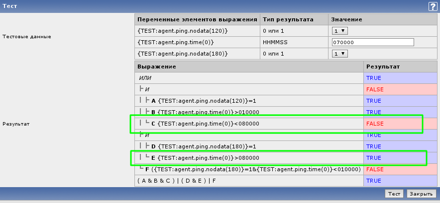

    Добрый день!
    Использую триггер с проверкой текущего времени:
    01:00 - 08:00 - если нет ответа от сервера 2 минуты - сработка;
    08:00 - 01:00 - если нет ответа от сервера 3 минуты - сработка.
    сам триггер:
    ({TEST:agent.ping.nodata(120)}=1&{TEST:agent.ping.time(0)}>010000&{TEST:agent.ping.time(0)}<080000)|({TEST:agent.ping.nodata(180)}=1&{TEST:agent.ping.time(0)}>080000)|({TEST:agent.ping.nodata(180)}=1&{TEST:agent.ping.time(0)}<010000)
    Решил протестировать его.
    Результат удивил:
    Вопрос: как считает время заббикс и в чем я ошибся?
    Спасибо за внимание.
    З.Ы.: Zabbix server 1.8.3

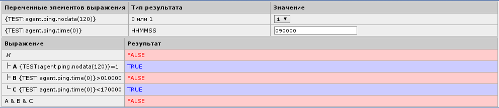

    Вот еще тест:

      • Steel_Rat
        • Oct 2011
        • 20
        Originally posted by dima_dm
        thx.
        Правда, у меня php-фронтэнд версии 1.8.3, а серверная часть заббикса - 1.8.6. Так понимаю, проблема в frontend?
        • dima_dm
          • Dec 2009
          • 2697
          Да, правильно.

            Протестировал триггер, развернув заббикс 1.8.9 из готового vmdk-образа:

              Встречался с этой хренью
              причем неправильно работает только тестилка.
              а триггеры жужжат как надо
              так что я просто забил на тестилку и полагаюсь на свой ДНК
