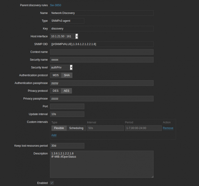

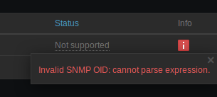

Invalid SNMP OID: cannot parse expression.
  • Andrey_Crade
    • Mar 2018
  • astrix89
    • Jun 2017
    • 149
    Snmp oid: 1.3.6.1.2.1.2.2.1.8.{#snmpvalue}
    • Andrey_Crade
      Andrey_Crade commented
      Попробовал 1.3.6.1.2.1.2.2.1.8.{#snmpvalue} - результат тот же
  • astrix89
    • Jun 2017
    • 149
    Это у вас само правило обнаружения? Если да то там такого рода записи должны быть Key: discovery, SNMP OID operstatus[{#snmpvalue},1.3.6.1.2.1.2.2.1.8] {#snmpvalue} в верхнем регистре.
    • Andrey_Crade
      Да это само правило обнаружения.
      Варинт как вы описали тоже не помог.
      Key: discovery
      SNMP OID: ifOperStatus[{#SNMPVALUE},1.3.6.1.2.1.2.2.1.8] {#SNMPVALUE}
      Правда теперь другая ошибка вылезла
      Invalid SNMP OID at position 46

    • Andrey_Crade
      • Mar 2018
      Не работает.
      Та же ошибка
      • astrix89
        • Jun 2017
        • 149
        Это уже другая ошибка, где именно она появляется?
