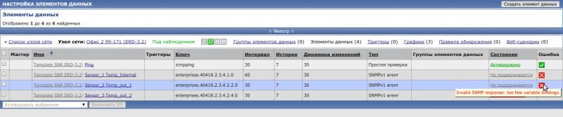

    Здравствуйте! Никак не получается подружить устройство удалённого контроля SNR-ERD 3.2 с Zabbix.
    Прошивка ERD 9.3. Zabbix 2.2.7.
    Создаю шаблон, добавляю в него "Элемент данных" с ключом "enterprises.40418.2.3.4.1.0" и OID ".1.3.6.1.4.1.40418.2.3.4.1.0", тип "SNMPv1 агент".
    Начинаю получать данные с датчик температуры, установленного на устройстве.
    Создаю еще один точно такой же "элемент данных", но уже с ключом "enterprises.40418.2.3.4.2.2" и OID ".1.3.6.1.4.1.40418.2.3.4.2.2" для получения данных с вынесенного датчика, в результате чего zabbix сообщает состояние элемента "Не поддерживается" и пишет ошибку "Invalid SNMP response: variable bindings out of order". В этот же момент перестает работать первый элемент данных, точно с такой же ошибкой.
    Отключаю второй элемент, первый начинает работать.

    Кто-нибудь может подсказать, как правильно настроить zabbix для мониторинга данных с ERD.
    Такая же проблема и с ERD 2.3.

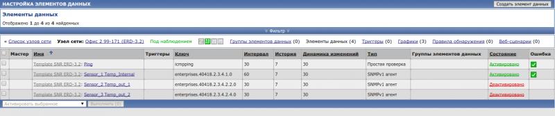

    UPD: Пробовал ставить ключ и OID цифровыми.
    Заметил, что работает когда активен только один элемент, не важно какой. Если активны несколько, то уже перестает работать.

        Выяснил, что Zabbix отправляет несколько переменных одним запросом, а устройство SNR-ERD 3.2 поддерживает только запрос с одной переменной. Связано это с ограничениями памяти в контроллере.
        Можно ли как-то заставить Zabbix опрашивать устройство последовательно отдельными запросами?

              Спасибо за ответы!
              Попробовал, разнести по времени, не заработало. Может поставил слишком маленькую разницу..
              В итоге отключил в конфиге SNMPBulkRequests и все заработало.
