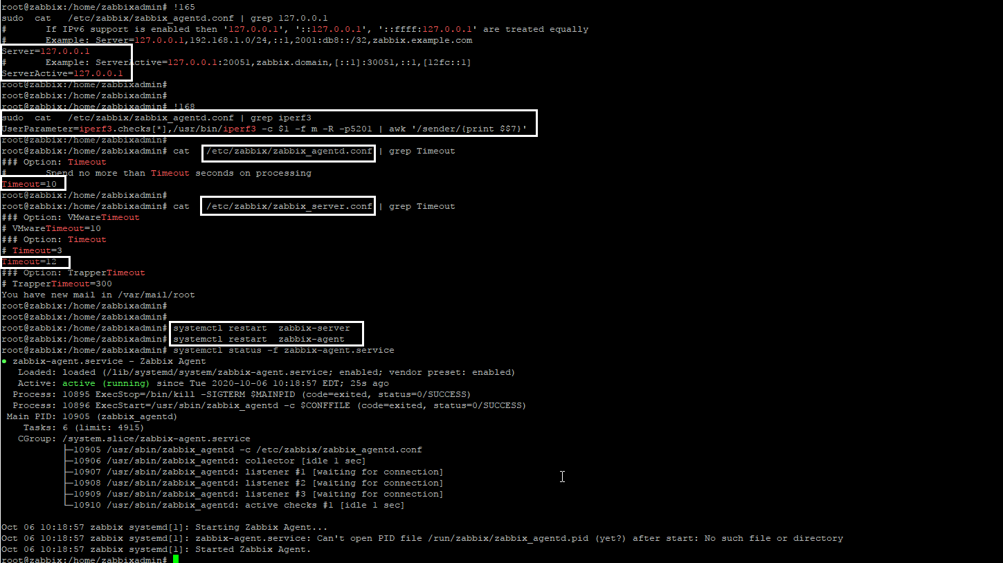

      Прошу помощи , по поводу UserParameters. Запутался. Казалось бы все просто, но это не так.
      Если просто с консоли zabbix servera запускаю команду /usr/bin/iperf3 -c 10.1.24.9 -f m -R -p5201 | awk '/sender/{print $7}' - отрабатывает корректно. Получаю скорость отправителя. допустим 80Мб
      Попытка 1:
      а) создал UserParameter = iperf3.checks, /usr/bin/iperf3 -c 10.1.24.9 -f m -R -p5201 | awk '/sender/{print $7}'
      б) создаю элемент данных/item
      с) выбираю тип проверки . т.к заббикс агент установить не удалось , то и заббикс агент в качестве типа проверки я выбрать не могу. Если же принудительно это следать , про при тесте получаю =
      Get value from agent failed: cannot connect to [[10.1.24.9]:10050]: [111] Connection refused. Что абсолютно логично

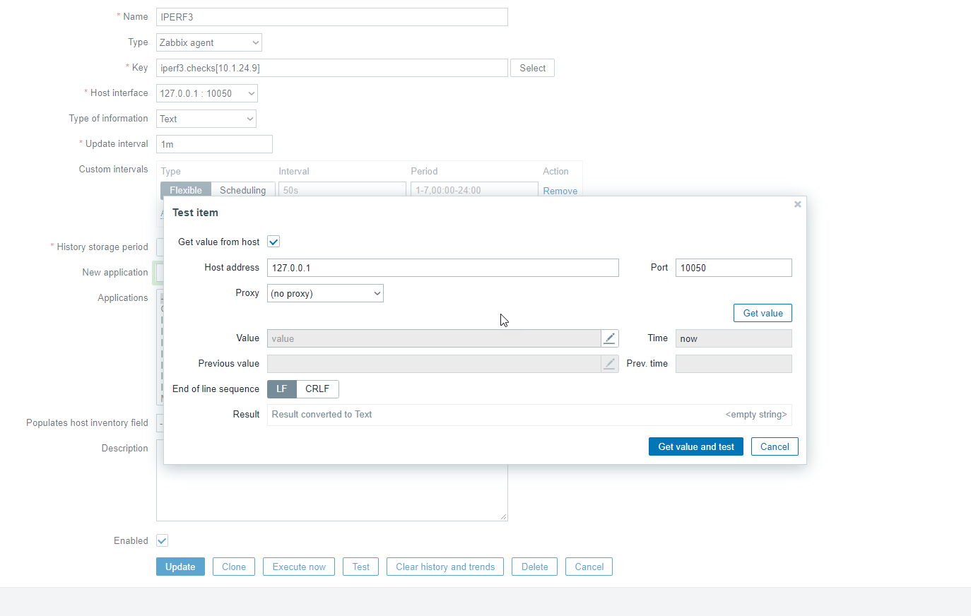

      Попытка 2, 3 , n+1 показаны на скрина , но тоже далеко не все.

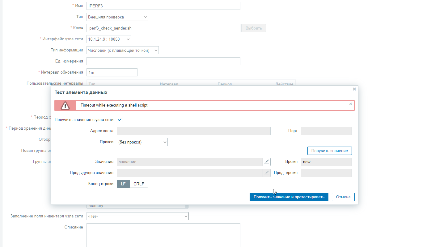

            Попробовал реализовать оба варианта.
            в обоих вариантах тот же самый результат.
            Нажимая на ТЕСТ - форма просто обновляется и я не получаю никакого результата.

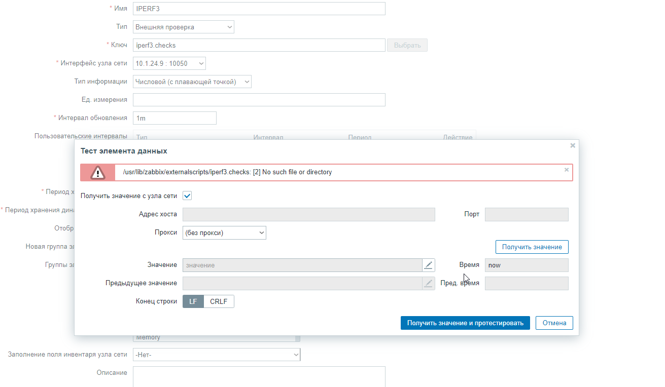

Name:	external checks.png
ID:	410316Click image for larger version
ID:	410317Click image for larger version
ID:	410318Click image for larger version

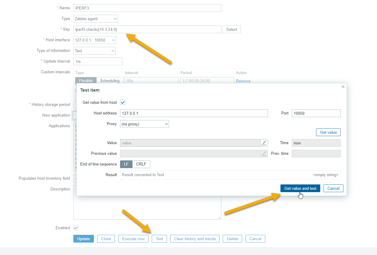

                Странно. Я могу придумать только одно объяснение, когда такое может происходить: если нажимать кнопку "Test" немедленно после создания элемента данных (пока сервер ещё не обновил кэш своей конфигурации), но уже буквально через минуту должно нормально проверяться.
                А в логах сервера и агента при этом никакой ругани нет?
                Кроме того, проверить работу через агента можно утилитой zabbix_get, запуская её на самом сервере. Примерно так:
                zabbix_get -s 127.0.0.1 -k 'iperf3.checks[10.1.24.9]'

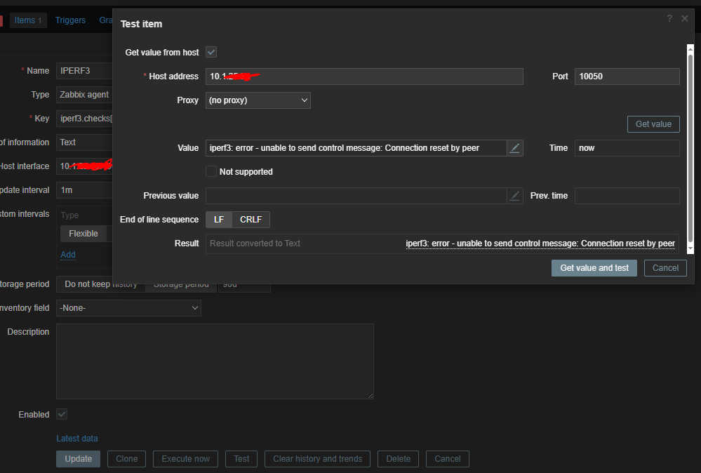

                Добрый день, возможно вы сможете подсказать.

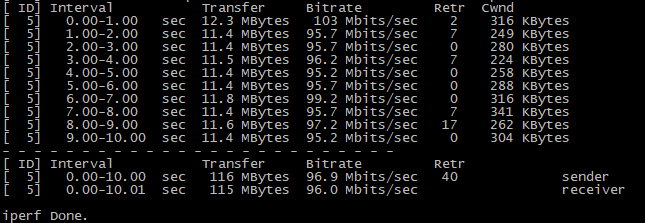

                Я провожу проверку Iperf3 в консоли и результаты получаю, но когда я это переделал в UserParameter для Zabbix-agent2 я получаю вывод
                Вывод из консоли
                Timeout установлен 29 секунд....​
                  Проверку в консоли выполняете от имени того же пользователя, от которого работает агент Zabbix?
                  • kondar2
                    • Jul 2024
                    • 7
                    Kos Благодарю за ответ. Оказалось, что было слишком долгое время тестирования, я поставил параметр -t 3 и начал получать данные. Таймаут у меня 30 секунд.
                    Проблема решена.
                    Спасибо за прекрасную статью!)
                    пример моего UserParameter
                    UserParameter=iperf3.checks[*],/usr/bin/iperf3 -c $1 -f m -R -t 3 -P 3 -p32356 | awk '/sender/{print $$7}' | awk '{print $(NF/2+2)}'

                    Я сделал вывод только одного параметра из Iperf в Mbits (в консоли выводится нормально), но в заббиксе получаю пустую строку, возможно можете подсказать?)

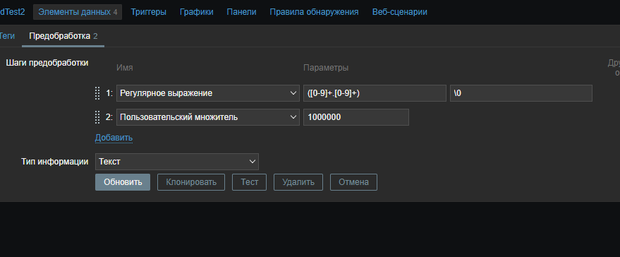

                      Kos
                      У меня была проблема с выводом битрейта, тк по вашему условию $$7 выводились пакеты, которые отправляет iperf, а не скорость передачи.
                      Я решил эту проблему, заменил ваш параметр на $$6, что стало мне выводить битрейт (прикладываю скриншот и UserParameter)
                      UserParameter=iperf3.checks[*],/usr/bin/iperf3 -c $1 -f m -R -t 3 -P 3 -p32356 | awk '/sender/{print $$6}'
                      Click image for larger version  Name:	image.png Views:	0 Size:	31.8 KB ID:	488292
                      и добавил к этому предобработку, которая вырезает значение
                      Click image for larger version  Name:	image.png Views:	0 Size:	20.3 KB ID:	488293
                      Но все равно не до конца не понял как работает ваша конструкция $$7 и откуда она берет ссылку на следующее значение, а так в целом у меня все работает)
