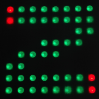

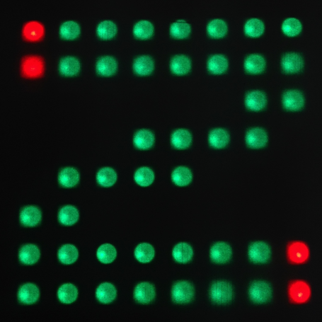

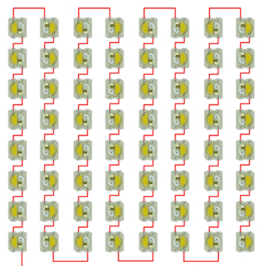

                    Коллеги, на носу корпоративы, а где корпоративы, там и веселые конкурсы. Одним из таких конкурсов может стать соревнование между командой пользователей и "компутерщиками". А поможет в этом Zabbuino (v1.3) и гирлянда из пиксельных светодиодов типа WS2812, которой украшена небольшая ёлка. Суть проста: с помощью небольшого Perl-скрипта (скачать) и Zabbuino(клонировать) гирлянда расцвечивается цветами активных триггеров. Чем меньше проблемных триггеров - тем зеленее елка.
                    Если во время застолья ёлка зеленая - ведут "компутерщеки" (фрагмент #4), но коли цветами вечеринки стали синий, оранжевый и красный - однозначно побеждают пользователи (фрагмент #3).
                    Проиллюстрировать достойно забаву не могу, покажу на отладочном квадрате 8x8 (фрагмент #1). Картинки могут показаться некачественными, но прошу меня простить - светодиоды очень яркие, камере телефона становится плохо. Светодиоды спаяны зигзагом, поэтому будет необходимо включить пространственное воображение.
                    На фрагменте #2 представлен результат работы обновленного triggerboard (отображающего кол-во проблемных триггеров), благодаря которому, собственно, и возникла идея обмотать замысловатой гирляндой производственную ёлку.
                    Click image for larger version  Name:	50343814-6eb2d800-0539-11e9-97a4-1cca6ee8f106.png Views:	1 Size:	216.8 KB ID:	371050Click image for larger version  Name:	50343988-352e9c80-053a-11e9-9ea3-553d11543570.png Views:	1 Size:	311.9 KB ID:	371051

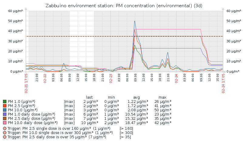

                      Экспериментальный выпуск Zabbuino v1.3 переведён в основную ветку. Так что, в какой-то мере, можно считать это релизом.
                      За время пути... с состояния пре-релиза до нынешнего, добавилась поддержка еще двух интересных сенсоров:
                      - Инфракрасного бесконтактного термометра Melexis MLX90614;
                      - Датчика качества воздуха (ультрадисперсных частиц PM0.3 ... PM2.5... PM10) Plantower PMS-A003 (и схожих).
                      С учётом того, что Zabbuino уже умеет читать данные с датчика CO2 Winsen MH-Z19B - любому самопальщику открывается возможность собрать статистические данные о качестве работы вентиляции в офисе или объёмах вредной пыли (а то и тонера), летающих в округе.
