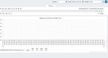

                    • Agent77
                      • Sep 2016
                      #25
                      У меня почему то не отсылает температуру в zabbix.
                      Проверил командой appliance@zabbix:~$ zabbix_get -s 192.168.0.177 -k "DS18x20.Temperature[3,9,0x28FFE622721605A0]"
                      22.5
                      Вроде все правильно подключил.
                      В Мониторе так вот пишет
                      Execute command #28 =>ds18x20.temperature
                      arg[0] => "2" => 2, offset =20
                      arg[1] => "9" => 9, offset =22
                      arg[2] => "0x28d1a0d40100007a" => 4294967295, offset =24
                      arg[3] => "<null>" => 0, offset =42
                      arg[4] => "<null>" => 0, offset =42
                      arg[5] => "<null>" => 0, offset =42
                      Result: 0
                      arg[2] => "0x2888d8d401000091" => 4294967295, offset =24
                      Result: 0
                      arg[2] => "0x284ae0d4010000da" => 4294967295, offset =24
                      Result: 0
                      various statistic отсылает и график рисует.
                      Подскажите куда копать ?

                        OneWire на 3-й ноге висит.
                        А Zabbix'ом говорите, чтобы на 2-й искал.

                          #27
                          Сразу внимание не обратил, а сейчас понял, что вы просто заимпортили .xml от хоста, который я для примера создавал - все запросы с идентификаторами от моих термометров.
                          Вобщем, правьте там элементы данных. Указывайте правильно ноги ардуины, на которых висят далласы, используйте корректные (свои) идентификаторы.
