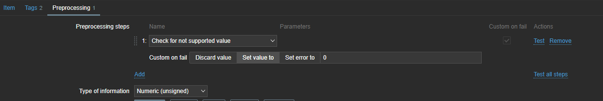

    Коллеги!
    Пытаюсь сделать следующую задачу:
    есть item типа numeric. он периодически получает значение типа string ( точнее сообщение про ошибку на источнике ). Нужно в таком случае в item положить 0.
    логично взять preprocessing
    но не работает. что я делаю неправильно?
    zabbix 6.4.5​

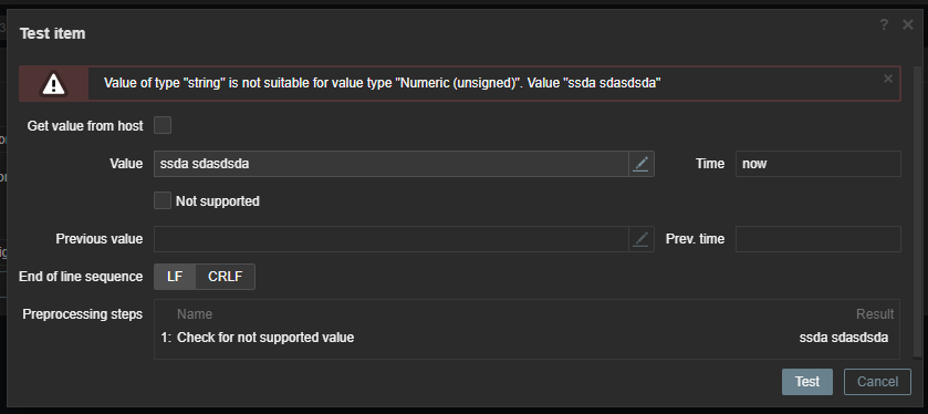

    Вроде, всё правильно. А что показывает, если нажать на линк "Test all steps" и потестировать, указывая разные входные значения (как корректные, так и некорректные, в том числе текст и пустую строку)?
    • teddy
      • Dec 2017
      • 236
      в том то и дело что я в режиме Test all steps задаю строку "hgsdjgsjhgfsj fghsdjsgfjhg" и получаю результат "hgsdjgsjhgfsj fghsdjsgfjhg". И только поставив галку "Not supported" - получаю в Result 0.
      С пустой строкой - аналогично.
