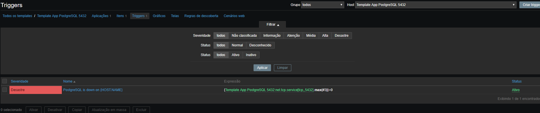

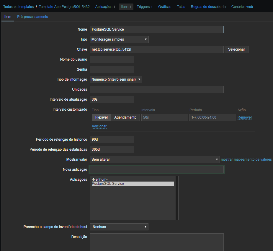

          Tenho aqui monitorado as portas postgres 5432 e 8432 (é a mesma coisa só precisa criar dois com a porta diferente)
          1° Vai no servidor que deseja monitorar a porta tal.
          2° Eu no caso, criei um template.
          Depois só criar a trigger
