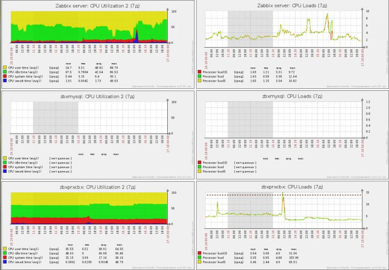

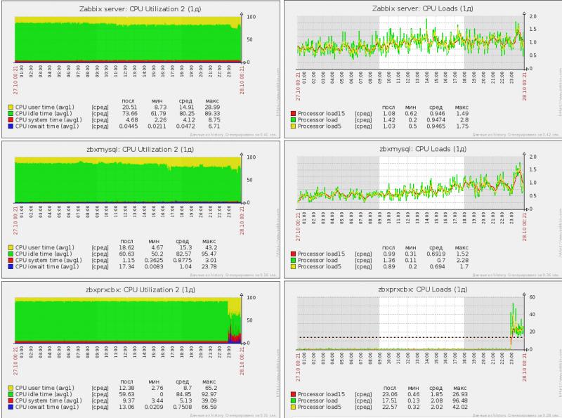

                        • sersad
                          • May 2009
                          • 518
                          #42
                          Обновился на 2.4.1rc2, а rc из-за досадного бага https://support.zabbix.com/browse/ZBX-8815.
                          В свое время последовательно обновился на 1.6-1.8-2.0 и недавно 2.2.6-2.2.7rc2-2.4.1rc2
                          На 2.4.1 базу создал с нуля и перетащил туда все нужное, остальное надискаверило.
                          используется партиционирование MariaDB 10.1
                          350-500 элементов в секунду.
                          Сейчас разнес все на 3 стареньких сервара, но в 2.4.1 очень заметно как упала нагрузка.
